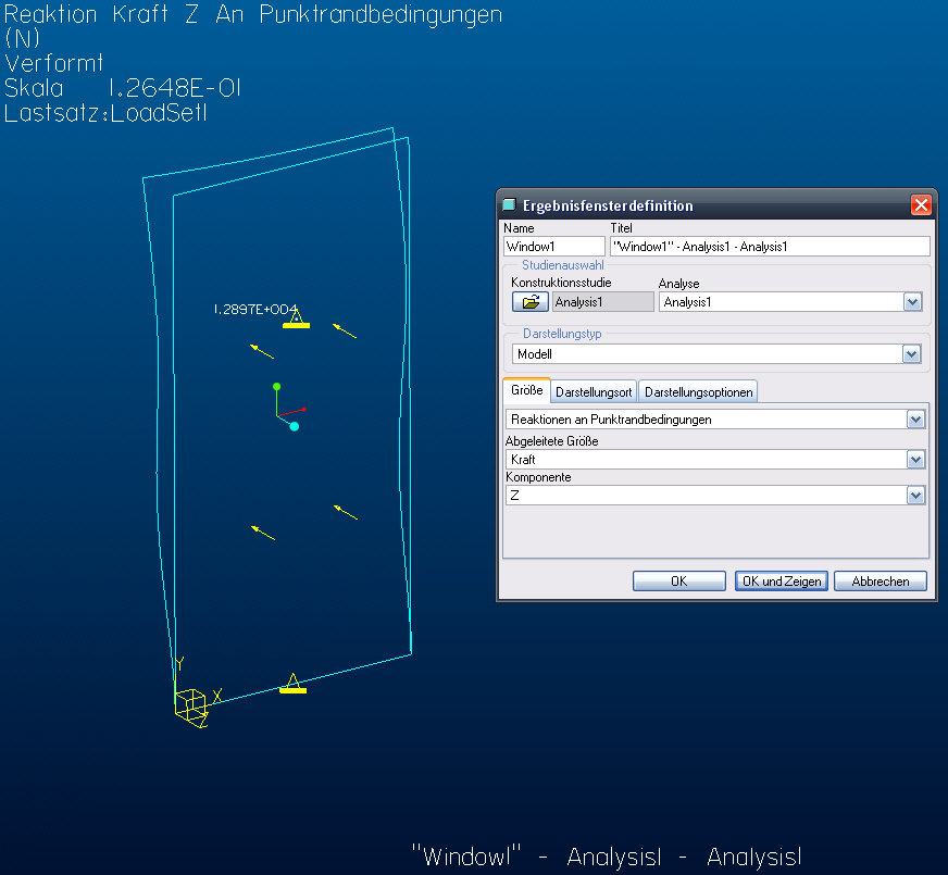

Nico Laufer
Dipl. Ing. (FH)
Sehen Sie sich das Profil von Nico Laufer an!   Senden Sie eine Private Message an Nico Laufer  Schreiben Sie einen Gästebucheintrag für Nico Laufer
Beiträge: 264
Registriert: 05.02.2004
Pro/E WF2
M180
Pro/E WF3
M050
erstellt am: 20. Aug. 2008 09:29    Editieren oder löschen Sie diesen Beitrag!  <-- editieren / zitieren -->   Antwort mit Zitat in Fett Antwort mit kursivem Zitat    Unities abgeben: 1 Unity (wenig hilfreich, aber dennoch)2 Unities3 Unities4 Unities5 Unities6 Unities7 Unities8 Unities9 Unities10 Unities
oh freude oh freude
schaut mal was ich gefunden habe (Reaktionen an Punktrandbedingungen).
@Maccias
habe dein vorgehen mit den flächenbereichen und den dazugehörigen messgrößen auch mal ausprobiert. und ich bekomme auch ergebnisse für die messgrößen. jedoch kann ich sie nur im statusreport auswerten (sehen). gibt es eine möglichkeit im postprocessing die messgrößen als vektor oder in einem graph dazustellen?
PS: ich arbeite in diesem fall mit einem schalenmodell
vielen dank noch mal für eure antworten
grüße
nico

erstellt am: 21. Aug. 2008 13:45    Editieren oder löschen Sie diesen Beitrag!  <-- editieren / zitieren -->   Antwort mit Zitat in Fett Antwort mit kursivem Zitat    Unities abgeben: 1 Unity (wenig hilfreich, aber dennoch)2 Unities3 Unities4 Unities5 Unities6 Unities7 Unities8 Unities9 Unities10 Unities Nur für Nico Laufer 10 Unities + Antwort hilfreich
Original erstellt von Nico Laufer:
@Maccias
Hi Nico,
hab ich - ehrlich gesagt - bisher noch nie gebraucht, weil ich es einfacher finde, alle wichtigen Ausgaben auf einen Blick im rpt-File zu haben.
Gefunden habe ich dazu aber in der Tat nur die Reaktion an Punktrandbedingungen, wie Du sie oben geplottet hast.
