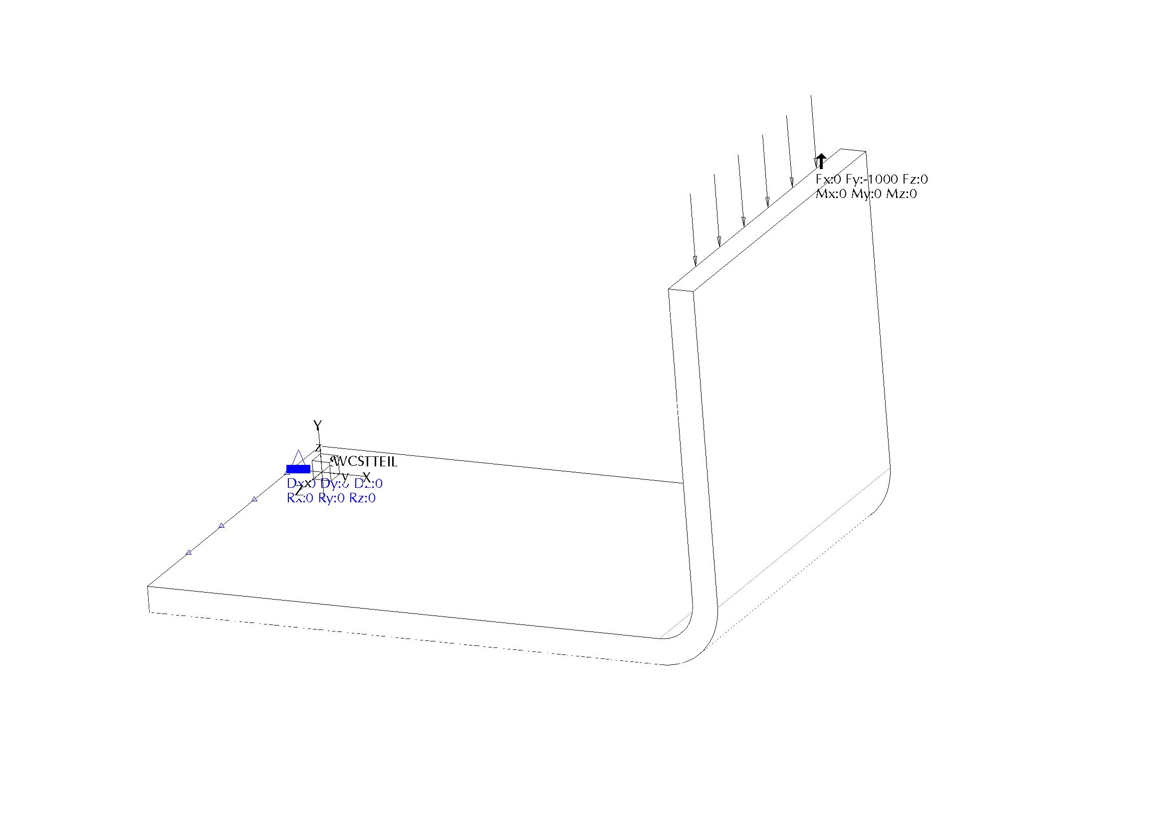

Hallo Leute,
in einem Mechanika-Schalenmodell, das mit Schalenpaaren aufgebaut ist, kann man die Paarposition (über Paar editieren) von der Mittelfläche auf die eine der zwei Seitenflächen (rot oder gelb) ändern.
Kann mir jemand sagen, was sich hier physikalisch genau ändert bzw. sagen wo man etwas (z.B eine Definition) darüber finden könnte? In der Mechanika-Hilfe steht nur "wie" man die Paarposition ändert.
Die Dicke einer Schale teilt sich bei Verwendung der Mittelfläche ja 50:50 an der Mittelfläche auf.
Wenn ich nun die untere Seite der Schale als Position auswähle, erstreckt sich dann die Dicke nur nach oben oder immer noch 50:50. Im zweiten Fall würde ich dann mein geometrisches Element um die hälfte der Dicke nach unten verschieben.
Ich hoffe ihr könnt mir da weiterhelfen.

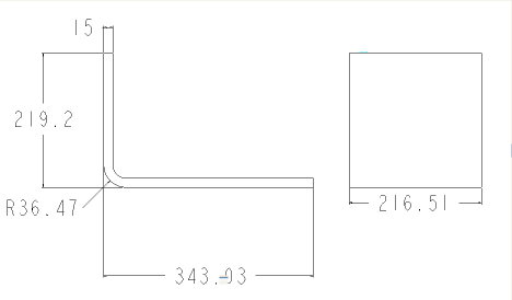

VergleichSchalenposition.doc.txt
Tja, die Auswirkungen hier an einem kleinen Beispiel.
Im Word-Dokument sind die Ergebnisse spaltenweise gegenübergestellt - man beachte schon alleine die unterschiedliche Auswertung der Modelleigenschaften!
Außer die Paarposition geändert zu haben habe ich die Randbedingung und die einzige Last unverändert gelassen!
Wer's überprüfen will - nur zu.
Allerdings fehlt mir auch eine Erklärung (nachvollziehbar und wertend) dazu.
