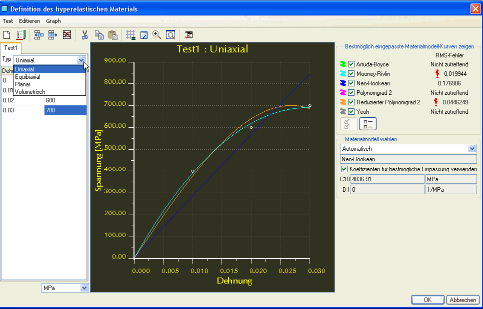

hallo zusammen,
weiß zufällig schon jemand in welcher art das nichtlineare materialverhalten in der wf4 beschrieben werden kann.
kann man eine spannungs-dehnungskurve implementieren? oder kann man jetzt nur z.b. die mooney-rivlin konstanten eingeben?

Hallo Nico,
so wie ich es verstanden habe, kann man entweder ein SigmaEpsDiagramm eingeben und nach dem geeigneten Materialmodell suchen und -paramter errechnen lassen oder ein Materialmodell wählen und die Koeffizienten wie gehabt eingeben.
Welche Matmodelle unterstützt werden -> Bild.
Wichtig ist:
- hyperelastisches Materialverhalten (Plastizität noch nicht, PTC arbeitet dran)
- nichtlineares Material nur bei großer deformationsanalyse nichtlinear
HTH

wenn ich das richtig verstehe, sollst Du den Einfluß von der Theorie Großer Deformationen" für kleine Dehnungen analysieren. Das Ergebnis ist klar! Da Mechanica nicht zwischen große Deformationen ( Stchwort Cauchy Greenscher Verzerrunsgtensor) und großen Rotationen unterscheiden kann, nimmt es immer den vollstänigen nichtlinearen Verzerrungstensor. Dabei werden auch große Rotationen berücksichtigt, auch wenn die Dehnungen klein bleiben. Andere FEM-Programme wie z.B. Marc können den Einfluß großer Rotationen alleine berücksichtigen ohne auf eine vollständig nichtlineare Theorie auszuweichen. Diese Einflüsse haben wir z.B. bei einer Frage nach falschen Ergebnissen bei Schalenmodelle diskutiert. Man muß halt aufpassen, wann eine lineare Theorie noch gültig ist. Dazu hilft ein wenig Verständnis der Theorie.

Hallo Dr. Imiela,
es geht tatsächlich um die Theorie großer Verformungen und Verdrehungen. Das Thema ist ziehmlich allgemeingültig gehalten. Ich könnte rein theoretisch den kompletten Bathe abschreiben. In der Unterredung vor dem Schreiben der Diplomarbeit haben wir einige Fragen festgelegt die unbedingt beantwortet werden sollten. Dazu zählt eben unter anderem die Frage:
Ab wann muss ich die Option der großen Verformungen einschalten?
Wie genau ist Mechanica dabei?
Das läuft am Ende eben darauf hinaus, dass ich die Theorien mit entsprechenden Herleitungen abgeklopfe, bzw. abgeklopft habe, um sagen zu können, anhand dieses Referenzmaterials und -modells muss ab der und der Verschiebung mit Nichtlinear gerechnet werden. Es gibt auch Hinweise darauf was noch zu beachten ist. Beispiel: zweiseitig gelagerte Feder. Ich habe ein gewisses Lagerspiel, ist dieses erschöpft reagiert das System geometrisch nichtlinear oder auch nicht. Leider hat die Arbeit bereits einen so großen Umfang das die Plattentheorie hinten runter fällt. Thema Tellerfeder oder eben die Schalenmodelle.
Momentan kämpfe ich mich durch die Theorie der Kondomherstellung    . Also der Hyperelastizität. Soll dabei ein wenig schauen wie man damit umgehen kann. Gebe Hinweise, worauf der Ingenieur, bei der Arbeit damit, achten muss. Was muss ich anfordern um eine gute Analyse mit z.B. Gummidämpfern, -lagern durchzuführen. Weiterhin sind einige Werke benannt in denen Vergleiche der Werkstoffmodelle gemacht wurden. Will heißen, Empfehlungen die in diesen Werken gegeben wurden. Und noch einiges mehr.
Ich danke dir für den Hinweis darauf, das Mechanica den vollständigen nichtlinearen Spannungstensor verwendet. Das steht nämlich weder in den Hilfstexten noch woanders, zumindest habe ich bisher nichts dazu gefunden außer das Mechanica mit Almansi-Dehnungen arbeitet. Es hilft aber bei der fehlenden Aussage weiter, wie rechnet Mechanica(nun etwas genauer) im Hintergrund. Kann ja sein das Mechanica eben nicht vollständig rechnet. Dann muss ich das wissen.
Ein Defizit gegenüber anderen Programmen hat Mechanica definitiv.
Die Hilfe ist als erster Anlaufpunkt um seine Fragen zu beantworten nur bedingt nutzbar. Teilweise sind auch Fehler darin. Zum Beispiel in der Arruda-Boyce Gleichung ein fehlendes Pluszeichen.
Bei ANSYS und Ls-Dyner ist in der Hilfestellung fast alles enthalten.
Micha K.

na, da hast Du ja noch einiges vor Dir was Du bearbeiten darfst. Viel Erfolg dabei. Bei der Aussage über den Verzerrungstensor bin ich mir nicht sicher, aber ich gehe mal davon aus, daß es richtig ist. Bist Du Dir sicher, daß der Verzerrungstensor der Almansi'sche ist? Ich würde eher auf den Greenschen tippen. Ich weiß gar nicht, ob man mit dem Almansichen Verzerrungstensor vernüftige Materialgesetze formulieren kann. Mit dem Greenschen geht das wegen der Energiekonjugation mit dem 2. Piola Kirhoff einfacher.

muss wohl so sein. Das habe ich in der Pro/E Mechanica Help Topic Collection für Wf 4.0 gefunden. Seite 728 (Im Pdf Dokument Seite 782). ist ein kleiner Hinweis darauf und auf der Seite 730 (784;pdf) steht eine kurze Definition.
Interessant wäre noch in Erfahrung zu bringen wie Mechanica bei großen Verformungen iteriert. Ich tippe auf das Kurvenverfolgungverfahren. Zumindest kann Mechanica Durchschlagprobleme erfassen und höchstwarscheinlich auch mit Hilfe eines Endmomentes (nur über Last auf Punkt) einen Vollkreis ermitteln, was ich allerdings nicht ganz getestet habe. Die Berechnung bis zum Halbkreis hat schon fast einen halben Tag gedauert, bevor ich dann abgebrochen habe.
Für Tipps zum Thema wie Mechanica im Hintergrund rechnet bin ich immer offen.
