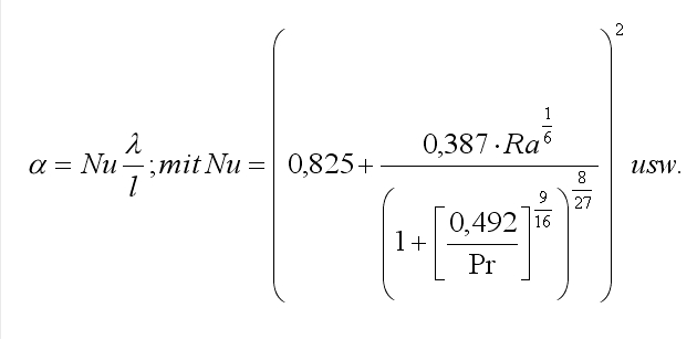

nein, es sind keine Erfahrungswerte. Die Ermittlung der Wärmeübergangszahl ist leider etwas komplizierter, s. Bild. Am besten wären Meßwerte, z. B. von einem ähnlichen Vorgänger.
Gruss Paul

OK die könnte ich zwecks Anpassung verwenden. Aber wird dadurch nicht das Ergebnis verfälscht?
Hast Du eine Beispielrechnung für die Wärmeübergangszahl?
Ich möchte halt bei der Analyse keinen Fehler machen.
Gruss Martin

Hallo Martin,
glaube mir, Du wirst einen größeren Fehler machen, wenn Du Dich in die Tiefen der Thermodynamik begibst. Nimm lieber die Meßwerte von einem geometrisch ähnlichen Teil, ist besser so.
Anbei ein Auszug/Beispiel unserer Rechnung:
Wie gesagt, es ist nicht ganz einfach...
Gruss Paul
