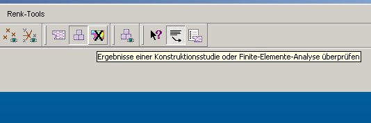

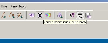

Hallo Nico,
dieses Problem trat bei mir auch schon einmal auf, wenn ich die Ergebnisse aus dem Menue "Konstruktionsstudie ausführen" (Bild Konstruktionsstudie_1.jpg) aufrufen wollte. Aus irgendeinem Grund hat Mechanica die Unterverzeichnisse nicht finden können. Wenn ich stattdessen über den Menuepunkt "Ergebnisse einer Konstruktionsstudie oder Finite-Elemente-Analyse überprüfen" (Bild Konstruktionsstudie_2.jpg) den Pfad der Ergebnisse vorgebe, dann funktioniert es auch.
Hast du diese Vorgehensweise auch schon ausprobiert?

hallo bernd,
bei mir hatte der von dir beschriebene weg leider auch nicht geholfen.
es ist bei mir wahrscheinlich so wie bei RJensch gewesen.
naja... war bis jetzt zum glück nur eine rechnung, bei der ich dann in den sauren apfel - unabhängiger modus - gebissen habe.
