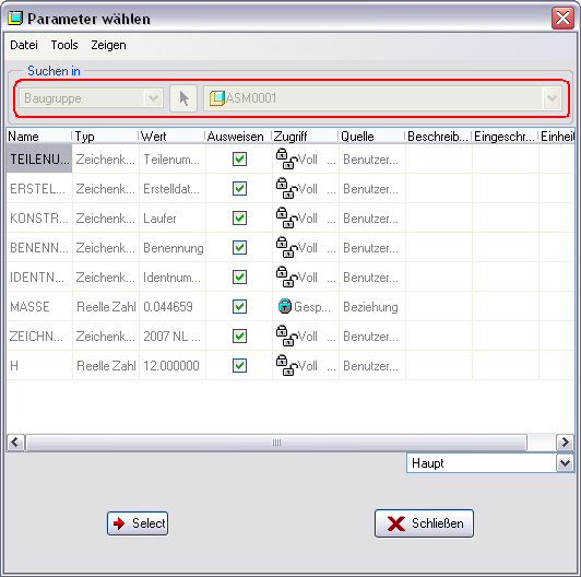

hallo zusammen,
ich möchte eine sensitivitätsstudie an einer baugruppe durchführen.
als variable mächte ich einen parameter eines bauteils wählen.
man kann jetzt aber bei der parameterauswahl nur auf parameter der baugruppe zugreifen. (siehe bild) ... merkwürdig
gibt es eine möglichkeit parameter der bauteile als variablen für die sensitivitätsstudie zu wählen?
danke und grüße
nico

Übergib doch die benötigten Parameter über Beziehung als asm.-Parameter - dann sollte das klappen.

stimmt... das sollte klappen
aber wenn ich mich recht erinnere konnte man in wf2 die parameter der bauteile als variablen auswählen.
grüße
