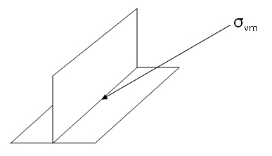

Hallo, ich hab da mal ne Frage genau zu dem Thema Schweißnähte und Idealisierung von Strukturen durch Schalenelemente.
Angenommen ich habe ein L-Profil (solid- Modell), dessen senkrechter Schenkel fest eingespannt wird. Der waagerechte Schenkel wird nun mit einer Einzelkraft belastet.
Liegt nun im Übergang vom waagerechten zum senkrechten Schenkel kein Radius vor, so konvergieren die Spannungen hier nicht. Beim Anbringen eines Radius erhalte ich die entsprechenden Kerbspannungen in Abhängigkeit vom Radiuswert.
Wenn ich nun das L-Profil als Schalenmodell aufbaue - mit zwei senkrecht aufeinanderstehenden Schenkeln, so verschwindet auch jegliche Information des Radius. Folgedessen kann ich die Biegespannung am Übergang der Schenkel nicht auswerten, weil auch hier die Spannungen nicht konvergieren. Ist dies ein generelles Problem bei der Idealisierung mit Schalenelementen??? Kann ich die "wahre" Biegespannung somit nur mit einem solid-Modell und entsprechendem Radius ermitteln?? Was ist nun bei großen Modellen, wo ich quasi auf die Idealisierung als Schalenmodell angewiesen bin? Was wenn es sich dabei auch noch um große Schweißkonstruktionen handelt? Wie kann ich mir sicher sein, das ich zumindest für das Bauteil die "richtigen" Spannungen errechne? Problem ist, das nicht unbedingt unrealistisch hohe Spannungen auftreten, sondern viel schlimmer einfach falsche meist zu niedrige Werte.
Noch ne andere Frage: das gleiche gilt für das einfache nachbilden von einer gleichmäßig belasteten rundum fest eingespannten rechteckigen Platte. Analytisch gesehen lassen sich die maximalen Spannungen am langen Rand der Platte leicht berechnen. Wie mache ich das jetzt in ProMechanica? Wenn ich mir hier nun eine Platte ringsum fixiere treten auch falsche Spannungen infolge der Randbedingungen auf! Eine Abänderung der Geometrie nach obigem Beispiel führt wiederum zu der Frage mit dem Radius....
und wie berücksichtige ich jetzt schweißnähte in meiner Konstruktion? Das komplette modellieren scheint ja keinen Sinn zu machen. Auch wenn ich gerade etwas auf dem Schlauch stehe was nun konkret mit Nennspannungen gemeint ist.
Vielen Dank für Eure Hilfe!
Gruß Fiz

Aber was ist jetzt mit den Singularitäten bei Modellen die mit Schalenelementen aufgebaut sind?
Was mich auch gewundert hat: Nehme ich als Beispiel wieder das einfache L-Profil (als Schalenmodell) so treten in der Ecke Lokalspannungen auf, denen ich nicht traue? (Oder kann ich es doch????) --> nehme ich jetzt aber z.B. einen geschlossenen "Schuhkarton" und Beanspruche diesen von Innen durch eine Drucklast, und Vergleiche die Ergebnisse als Schalenmodell mit denen eines Volumenmodells so treten keine Lokalspannungen auf? Stimmt das und ist das erklärbar??
Danke für die Hilfe!
Fiz

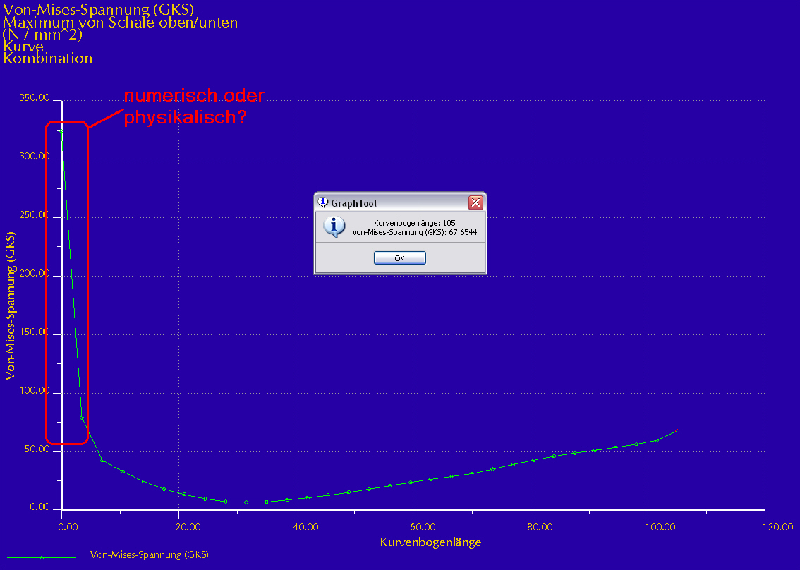

erstellt am: 05. Jul. 2007 09:34    Editieren oder löschen Sie diesen Beitrag!  <-- editieren / zitieren -->   Antwort mit Zitat in Fett Antwort mit kursivem Zitat    Unities abgeben: 1 Unity (wenig hilfreich, aber dennoch)2 Unities3 Unities4 Unities5 Unities6 Unities7 Unities8 Unities9 Unities10 Unities Nur für sonic12 10 Unities + Antwort hilfreich
den effekt mit erhöhten lokalspannungen habe ich auch entlang der schweißnaht. (siehe bild)
ich denke, dass es sich dabei um ein numerisches probelm handelt.
die frage ist nun... wie behandelt man solche effekt in einem nachweisverfahren bei dem man die schweißnaht auslegt?
gibt es eine möglichkeit lokale spannungserhöhungen zu vermeiden?
grüße
nico
