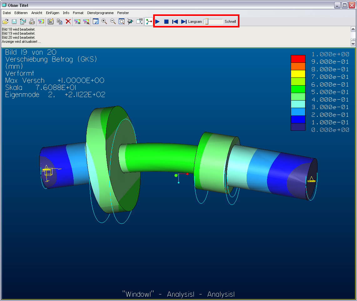

Frage: Wir haben an einer Welle eine Modalanalyse mit Hilfe eines "Hämmerchen" vorgenommen. Dabei ein Diagramm heraus, wo ich sehen kann, bei welcher Frequenz welche Eigenschwingung stattfindet und wo die kritischen Frequenzen liegen. Das möchte ich nun auch mit Mechanica nachbilden, also nicht nur nach der Analyse die kritischen Frequenzen aufgelistet haben, sondern möglichst die Eigenschwingungen über den gesamten Frequenzbereich. Weiß jemand, ob das geht, und wenn ja, wie? (ich hoffe, Ihr habt verstanden, was ich meine)

hallo zwergriese,
du machst ganz einfach ne modalanalyse "Analyse" -> "Mechanica Analysen/Studien..." und dann "Datei" -> "neue Modalanalyse" kannst die deine frequenzanalyse definieren.
bei der auswertung kannst du dir dann die eigenmoden (auch animiert) bei den entsprechenden frequenzen anschauen (siehe bild)
