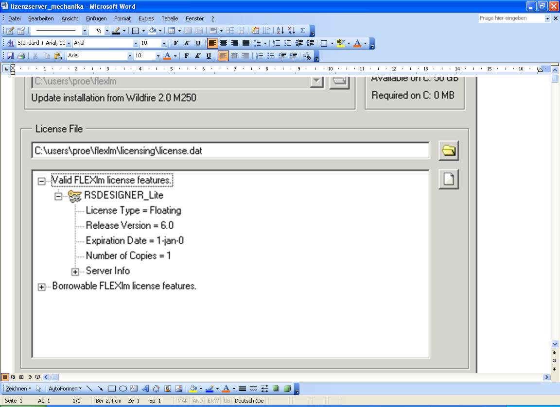

Hi Leute,
habe gerade Mechanica installiert. Wenn ich jetzt Mechanica aus Proe (Wildfire 2.0 M250) starte will, wird zwar Mechanica gestartet (rechts sind die entsprechenden Icons zu sehen), aber es kommt die Fehlermeldung "Erforderliche Mechanica Lizenz kann nicht abgerufen werden."
Wenn ich dann ptcsetup.exe starte steht in einem Fenster "No FLEXlm License file to validate". Dann gebe ich das Lizenzfile an und wird auch erkannt. Die Lizenzschlüsselsymbole sind vorhanden und der Inhalt des Lizenzfiles wird wiedergegeben.
Aber wenn ich dann Mechanica starten will, kommt oben genannte Fehlermeldung. Wenn ich jetzt ptscetup.exe für FLEXlm ausführe ist wieder kein Lizenzfile vorhanden.
Was muß ich tun?
Danke für jede Idee.

Du mußt im Pro/E Setup den Pfad zu der Mechanica Installation angeben, dann sollte es klappen.
