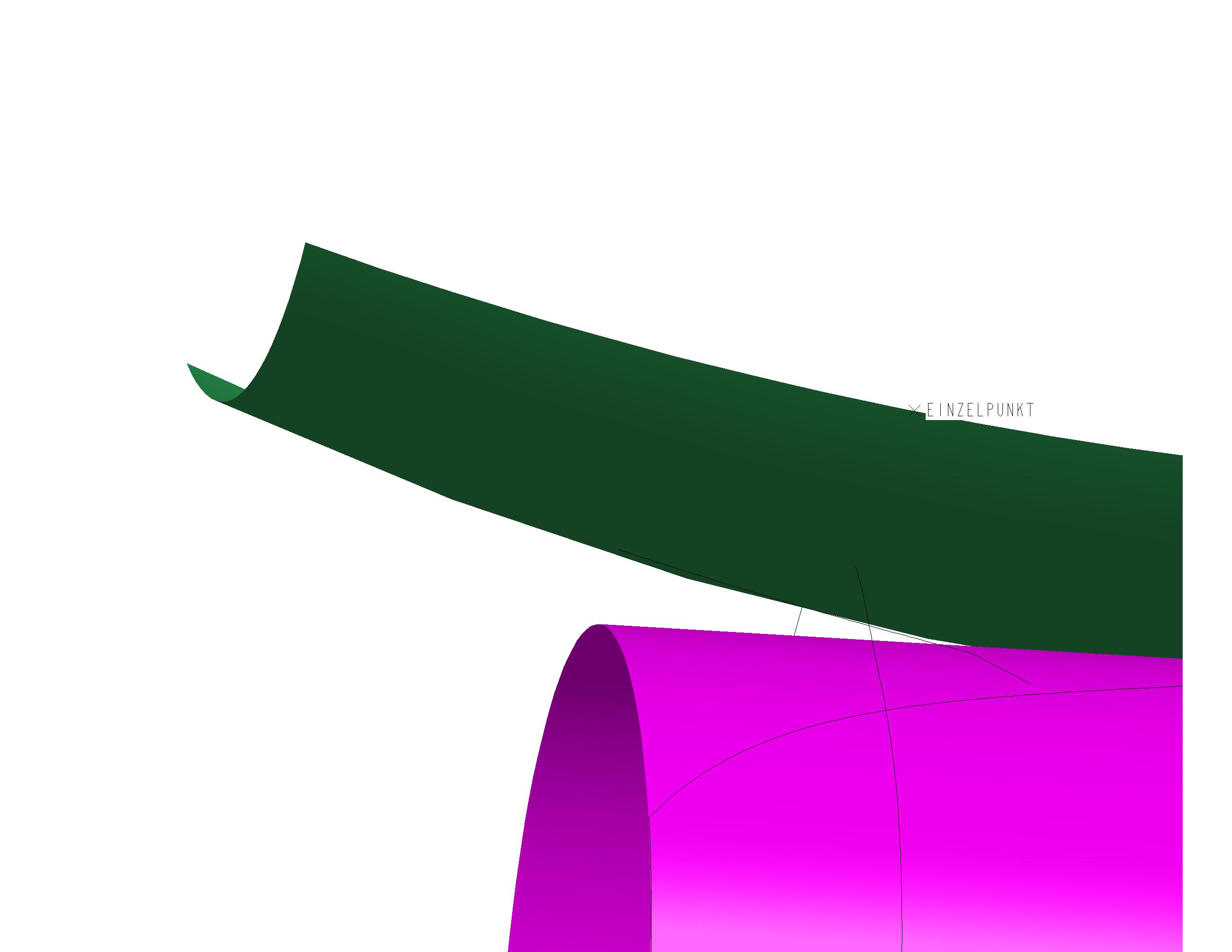

Hi Leute,
ich habe eine Fläche die in zwei Richtungen mit je einem konstanten Radius gewölbt ist. Also sozusagen ein Kugelsegment...
Gibt es irgendeine Möglichkeit in "Mechanismus" einen eingebauten Punkt der Baugruppe auf die Fläche zu koppeln? Also daß der Punkt sich nur auf dieser gekrümmten Fläche bewegen kann??
Gruß Sebastian

Nö,
so direkt nicht.
Ist es wirklich ein Kugelsegment?
Dann geht es mit einem 'Hilfskörper'.
-Ring (Flächenpart) auf Kugelachse (Drehgelenk)
-Punkt auf Ringkante (Führungskopplunsverbindung)

nee leider ist es nicht direkt ein Kugelsegment sondern eher ein "Kuchenstück" aus einem balligen Konus.... d.h. in der axialen Richtung ändert sich der Radius auch noch über die Länge....
Mhmmm jetzt wirds tricky....
Gruß Sebastian

Konus?
Ist die Fläche als Rotationskörper erstellt worden?
Dann kann man wie vorgeschlagen verfahren.
Bei einem Berandungsverbund hast Du allerdings keine Möglichkeit.

ja nee ist klar... Das ist schon ein Rotationskörper. nur eben ist dieser Konus nicht linear sondern eben ballig. ALso wie ein Weinfass. Das hat in der Mitte den größten Durchmeser der zu den axialen Enden hin kleiner wird.....
Gruß Sebastian

Na dann ist es doch ganz einfach.
-Part mit Skizze der 'Weinfass'-Kontur mit Drehgelenk einbauen
-Punkt mit der Skizze über FKV verbinden
Skizze und Fass kannst Du über Kopiegeom oder Layout oder... miteinander verheiraten damit's immer passt.

Aaaahhhhh jaaaaa.... genau......
Dämlich, da hätte man auch selbst drauf kommen können... irgendwie habe ich immer zu kompliziert gedacht....
Danke und Gruß
