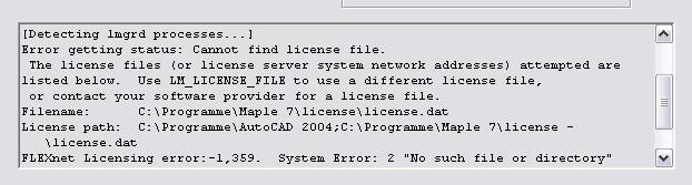

Die setup.bats der verschiedenen ProE-Komponenten hab ich mittlerweile alle mehrmals durchlaufen lassen und das hat auch alles wunderbar funktioniert, mein Problem besteht aber leider immer noch.
Wenn ich die Anwendung ptcsetup.bat von flexnet durchlaufen lasse zeigt er mir die Lizenzen alle an und er konfiguriert auch sauber durch. Wenn ich dann allerdings lmtools starte und auf 'Start Server' klicke kommt 'No Server Selected'. Ich hab dann mal nen Server Enquiry durchgeführt und dabei kam das raus, was ihr auf dem angehängten Bild sehen könnt. Das Lustige ist, dass ich weder AutoCAD 2004 noch Maple 7 auf meinem Rechner habe!! Keine Ahnung wo der das her hat! Das AutoCAD-Verzeichnis hält er offenbar für seinen Host. Könnt ihr mir vielleicht sagen in welcher Datei ich den Pfad zu meinem License-File ändern kann? Und ich dachte der Host wäre der Name meines Rechners?
Ich bin verwirrt...
