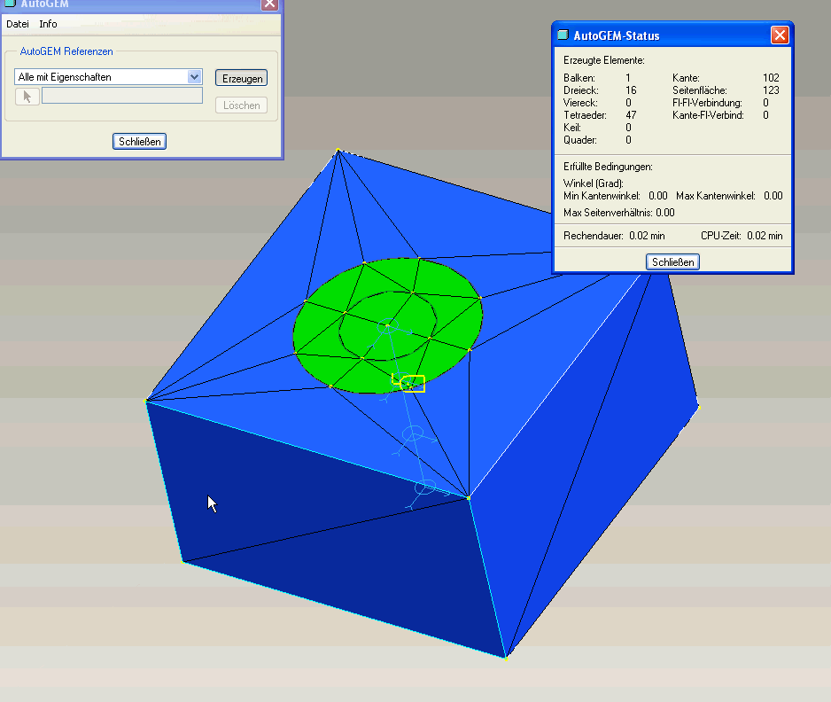

mein Rechenmodell besteht aus zwei Körpern, die über Balkenelemente verbunden sind. Diese Balkenelemente stellen Schrauben dar. Nun möchte ich die Temperaturdifferenz ermitteln, die für eine gegebene Vorspannkraft erforderlich ist. Dieser Rechenlauf lief einmal durch, aber nun mit etwas geänderten Randbedingungen (hatte vergessen die Symmetrierandbedingungen zu setzen) und einer veränderten Temperaturdifferenz tritt folgender Fehler auf: Programmabsturz von Pro/E und Pro/Mechanica. Es ist kurz eine Fehlermeldung oder Warnung zu sehen: "Verbindungen zwischen nicht überlappender Flächen werden ignoriert". Das Modell läßt sich mit Autogem vernetzen.
Hat jemand eine Idee, wie dieses Problem zu beheben ist ?

Hallo Bernd,
Ich hnehme an, die Körper werden mit SOlids vernetzt,
d.h. im Anbindungspunkt Balken/Volumen werden beim Vernetzen
BG-Verbindungselemente (Links) erzeugt. Diese Links machen
oft Probleme - wenn sie Elemente mit unterschiedlichen FG (Solid=3;
Beams,Shells=6) verbinden.
Lösung (hoffe ich) - lege auf die Fläche des Solids, wo die BAlken
angebunden werden, eine dünne Schale obendrauf (gleiches Mat wie
Körper) - dann bekommst du beim Vernetzen Beams, Shells u. Solids;
aber keine Links.
bitte gib uns Bescheid, ob dass das Problem löst.
P.s. was sagt die Hotline dazu? Ich habe bei PTC schon vor einiger Zeit dieses Problem gepostet!
HTH

Hallo Roland,
die Balken sind schon über Schalen (Dicke = Schraubenkopfdicke = 40 mm) an Volumenelementen angebunden. Die Schalen schließen dabei auch die Schraubenbohrungen. Das Modell ist ansonsten nur mit Volumenelementen aufgebaut.
Ich bin gerade dabei, das Problem an PTC zu posten. Mal sehen was dabei heraus kommt.

Hallo Bernd,
wo hören die Schalen (Schraubenkopf) auf, an der Bohrungskante
oder an Ende der Auflagefläche.
Bekommst du beim Vernetzen jetzt BG Verbindungselemente (Links)
oder nicht?
JA:
Wenn du nur wenige Schrauben hast, wäre eine Möglichkeit, auch Mutter und
Kopf 3D auszumodellieren und nur Schaft samt Anbindung mit Shells u.
Beam auszuführen.
HTH

Hallo Roland,
1. Die Schalen sind an meinem Modell an den Bohrungsrändern angebunden. Damit hatte ich in der Vergangenheit keine Probleme.
2. Jetzt muss ich mich wohl outen. Was sind denn "BG Verbindungselemente (Links)" ? Während des Rechenlaufs ist Mechanica gar nicht erst bis zum Vernetzen gekommen, sondern ist schon nach ein paar Sekunden abgestürzt. Beim Vernetzen mit Autogem sind nur ein paar Hinweise aber keine Fehler aufgetreten.
3. Wenn ich Schraubenköpfe und Muttern modelliere, muss ich dann auch noch Schalen definieren ?

Hallo Bernd,
outen ist immer gut ;-)
BG-Verbindungselemente werden beim Vernetzen dort erzeugt,wo
Beams an SOlids hängen
Schalen mit Solids kantenförmig dranhängen
u.a.
Ich habe zwei Bilder angehängt, wie man bei Schraubenanbindung ohne
LInks auskommt - einfach vernetzen, rosa Linien suchen und so ummodellieren, dass beim Vernetzen keine LInks (rosa) erzeugt werden.
HTH
