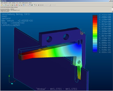

nach dem ich nun den Mechanica-Lehrgang erfolgreich abgeschlossen habe, kommen die Probleme:
Ich habe ein Zange als Festkörpergelenk, die eine Platte klemmen soll.
Die Zange ist oben an 2 Bohrungen festgespannt und unten an der Bohrung wirkt die Kraft. Zwischen Platte und Zangenbügel ist ein Spalt zum "einfädeln".
Soweit so gut. Nun dachtete ich mir dass der Bügel beim Einwirken der Kraft bis zur Platte sich bewegt und dann mit der Kontaktfläche eine Spannung auf die Platte wirken läßt und man diese mit einer einfache stationäre Spannungsanalyse darstellen kann. Aber nichts dergleichen: Der Zangenbügel geht durch die Platte durch!!
Siehe Bild.
Warum?
Was mache ich an den Randbedingungen falsch?
Oder geht das so nicht mit Mechanica?
Ist das dann eher eine Kontaktanalyse?
Danke für einen Tipp!

richtig vermutet, genau dass ist eine Kontaktanalyse -
bitte lies dir die Beiträge dazu durch -
bei Kontakte kann man ein Menge falsch machen.
