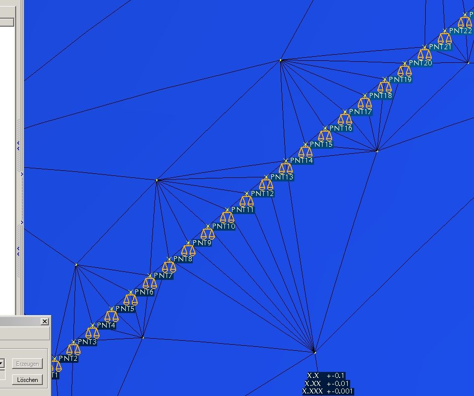

folgendes:
Es sind Punkte auf eine Fläche gelegt und diese mit Messgrößen beaufschlagt.
AutoGEM erzeugt ein Netz, in welchen diese Punkte nur teilweise als Knotenpunkte von Volumenelementen verwendet werden.
Nach einer ersten, groben Rechnung lassen sich auch die Punkte auswerten, welche nicht dem Netz angehören.
Wie sind da eure Erfahrungen? Funktioniert das und sind die Ergebnisse brauchbar? (Kann bei mir [noch] schlecht eine Aussage treffen)
Matthias

Hallo Matthias,
kann deine Aussage nicht nachvollziehen, wenn man Punkte auf einer
Körper(ober)fläche erzeugt, werden die bei mir immer als Knoten
für die Vernetzung verwendet.
Bist du sicher, dass die Punkte wirklich auf der Fläche erzeugt worden sind?

Hallo Hr. Leiter,
im Anhang ein Bild welches das Netz zeigt.
Einige Punkte wurden für das Netz übernommen (Abstand 0.3mm).
Die anderen Punkte liegen dazwischen und werden nicht mit integriert (Abstand 0.1mm)
AutoGEM-Einstellungen (Hacken gesetzt bei)
- Punkte einfügen
- vorhandene Elemente löschen/einfügen
- wo notwendig Verbindungen erzeugen
- AutoGEM-Meldungen anzeigen
Grenzwerte (Erzeugen)
- Kante max. 165 - min.25
- Seitenfläche max. 165 - min.25
- max. Seitenverhältnis 15
- max. Öffnungswinkel 95
Geometrische Toleranz (alles Absolut)
- 0.001 außer bei min. Seitenflächenwinkel, dort 0.86
Reichen Ihnen diese Informationen oder benötigen Sie weitere?
Matthias

Hallo Matthias,
leider kann ich keinen Messpunkt erzeugen, der nicht von AutoGEM angenommen wird. Im angehängten Beispiel beträgt der Abstand 0,05mm. Könntest Du vielleicht ein Beispiel von Dir ins Forum stellen? Ansonsten können wir den Effekt einfach nicht reproduzieren.
Gruss Paul

probekoerper.prt.zip
Hallo Paul,
habe mal einen Probekörper angehängt. Der Punktabstand ist 0.1mm. Egal, welche Einstellungen ich bei AutoGEM vornehme, es wird nur jeder 2. Punkt vernetzt?
Bin auch schon alle Einstellungen in der config.pro durchgegangen. Da ich mich aber dort nicht so gut auskenne, habe ich erst einmal nichts verändert.
Mich würde interessieren, ob Du jeden Punkt vernetzen kannst?
Könntest Du dazu mir Deine Einstellungen (AutoGEM, Toleranzen, config.pro) geben?
Hab vielen Dank
Matthias

Hallo Matthias,
ich denke Dein Problem erkannt zu haben: Du verwendest relative Genauigkeit in Pro/E anstatt die absolute zu nehmen:
Editieren=>Einstellung...=>Genauigkeit und dann auf Absolut umstellen, z. B. 0.001mm
Gruss Paul

Hallo Paul,
daran liegt es auch nicht, hatte das bereits schon bei anderen Modellen eingestellt, jedoch führte das auch nicht zur einem besserem Netz.
Hab im Anhang ein Bild des akutellen Netzes gemacht. Alles unverändert, nur jeder 2.Punkt wird eingebunden.

bei mir hat es ja geklappt!? Siehe Anhang, auch das Netz dabei.
Außer der Pro/E-Genauigkeit habe ich AutoGEM-Einstellungen auf Standard gesetzt, um die Dateigröße klein zu haben.
Gruss Paul

Hallo Paul,
also ich versteh das nicht. Habe die selben Einstellungen getroffen, trotzdem erzeugt AutoGEM nicht das Netz.
Habe das von Dir geschickte Bauteil geöffnet, dort wird jeder Punkt vernetzt.
Ist da ein Fehler in meiner Software? Woran könnte das liegen?
Matthias

Hallo Matthias,
es geht primär um die Genauigkeit in Pro/ENGINEER, nicht in MECHANICA.
Also das Teil in Pro/E öffnen, dann:
Editieren/Einstellung.../Genaugkeit, mittlere Maustaste drücken, im Menü-Manager (Bild anbei) auf Absolut gehen und z. B. 0.001 mm einstellen.

Hallo Paul,
tata... es scheint zu funktionieren! Obwohl ich schon diesen Tip verfolgt hatte, war die Einstellung scheinbar nicht wirksam geworden.
Hab vielen vielen Dank für den Tipp, ich werde es nun an der Kontaktbaugruppe probieren.
PS: Kennst Du die mech_merge_assem_link_geom ?!?
Matthias

Add-on:
Folgendes trat auf:
Ich habe die Einstellungen (Genauigkeit, Toleranzen, AutoGEM) genau wie beim Probekörper soeben auf ein anderes Bauteil übernommen.
Dabei trat das alte Problem, dass nicht Einbeziehen von Messpunkten, weiterhin auf.
Dann eine Idee:
Mir war schon einmal aufgefallen, dass Mechanica Probleme hat neue Einstellungen am Netz umzusetzen, wenn die alte Netzdatei noch vorhanden ist (part.mma). Deshalb löschte ich diese und startete ProE neu.
Nun vernetzt AutoGEM alle Messpunkte!
Wer hatte ähnlichen Fehler bei sich bemerkt oder kennt eine Variante das ganze anders zu umgehen?
