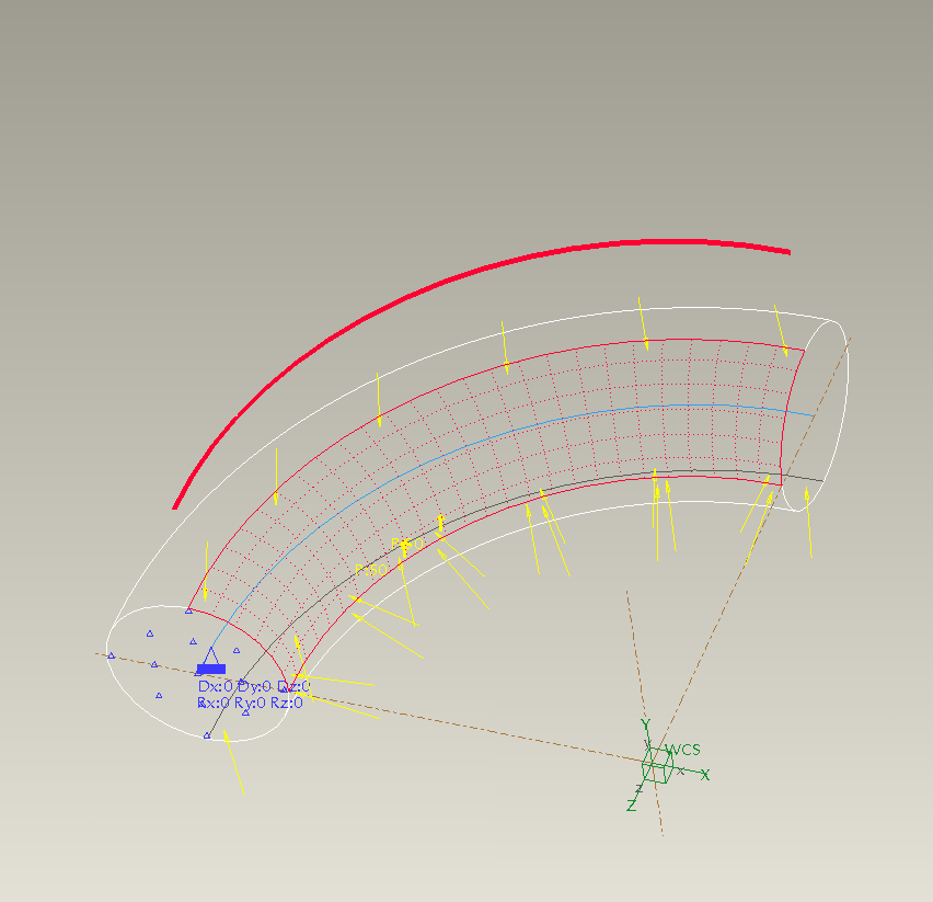

Hallo Freunde,
wie definiere ich einen Flächenbereich auf einem Torus?? Ich möchte den gezeigten Ring nur auf dem roten Flächenbereich mit Druck beaufschlagen...
Conrad

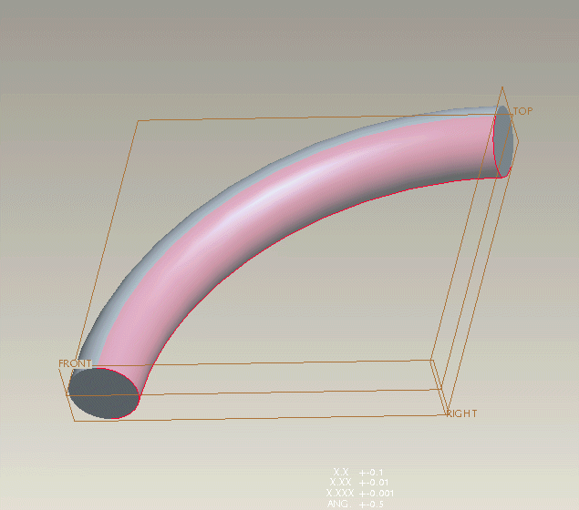

torus.prt.txt
einfach 2 Flächenbereiche erzeugen.
Oder einen Vol.-Bereich.
anbei Modell in WF2 (komm. version).

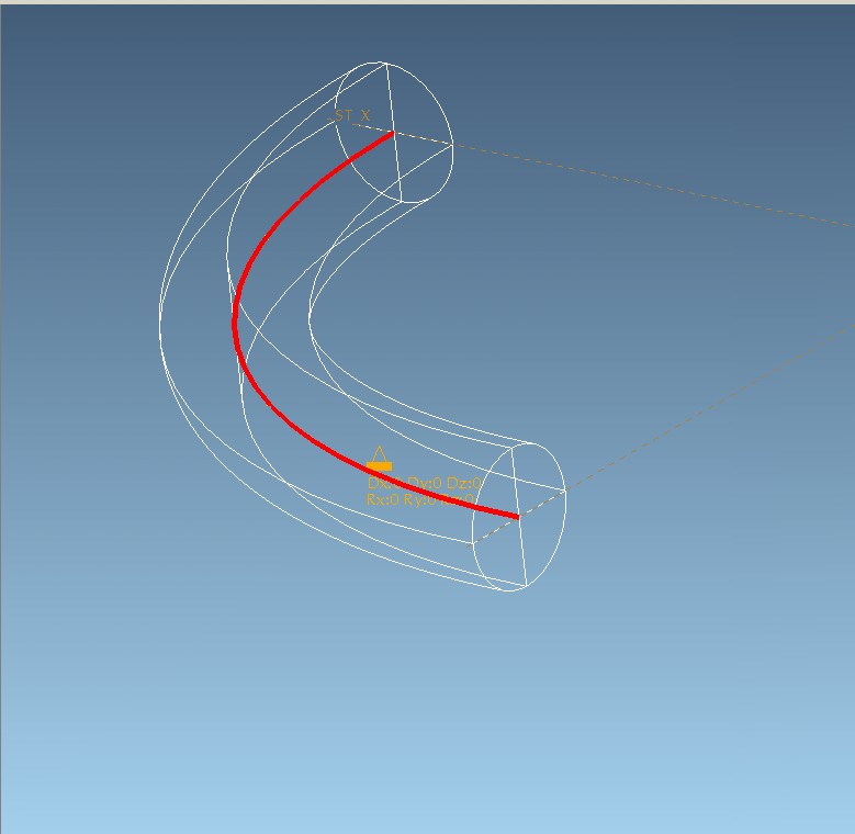

Ergänzung: Wenn ich eine zentrale Bezugskurve (oder Bezugsachse) erzeuge und einspanne, meckert der Rechenlauf:
'Eine oder mehrere Kurven sind eingespannt, ohne Teil von Elementen zu sein.'
Wo ist der Schlauch, auf dem ich stehe?

Hallo Konrad,
einfach den Torus durch Volumenbereich vierteln, dann hast Du in der Mitte eine Kante. Oder bei Autogem einen Haken bei Bezugskurven verwenden machen, das hab ich aber noch nicht ausprobiert, ob das funktioniert.

Zitat von Christian_imiela:
Einfach den Torus durch Volumenbereich vierteln, dann hast Du in der Mitte eine Kante.
Hä? Da entsteht bei mir irgendwie keine Kante, zumindest keine wählbare.

man kann die zentrale Achse mit Balkeneigenschaften versehen, dann funkt die Rb. ALlerdings muss man die Achse mit dem Rest des Torus verbinden (z.b. über starre Verbindung) - Was genbau willst du eigentlich rechnen?

Hallo Conrad,
anbei ein Foto, wie du eine Kante in der Mitte des Torus erzeugst und festhälst.

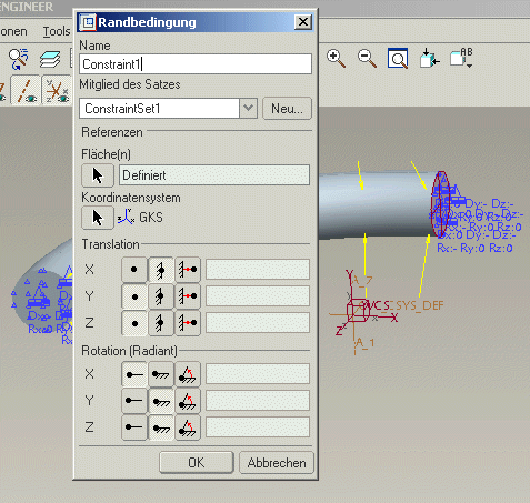

Danke, Christian,
aber das entspricht leider nicht der Einbausituation: nur die Achse, die durch das Loch des Rings läuft, soll fixiert werden. Der Ring selbst kann sich dann nach allen Seiten ausdehnen.

Hallo Konrad,
ein wenig selbst nachdenken schadet nie! Du hast eine Sektorensymmetrie! Spanne die Schnittflächen des Vierteltorus in ihrer Normalenrichtung ein und halte die Mittellinie des Torus in vertikaler Richtung fest. Dann kann sich der Torus radial verformen.

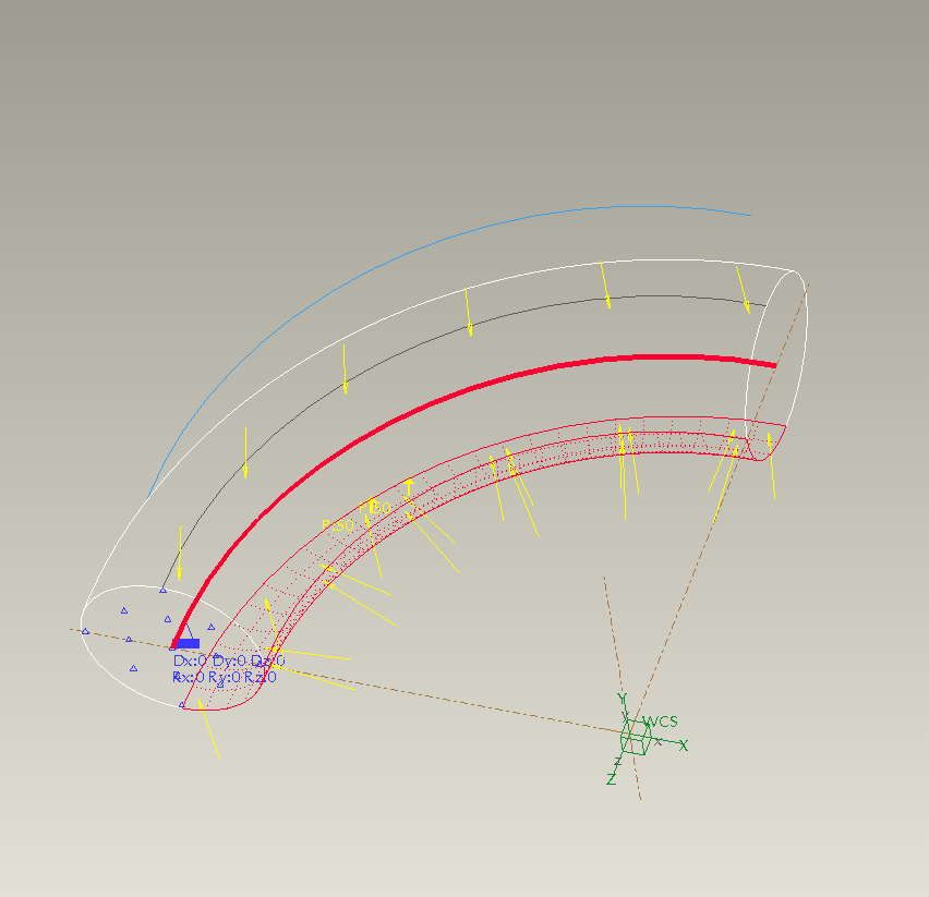

Zitat von Christian_imiela:ein wenig selbst nachdenken schadet nie!
Aber denken tut doch so weh...
Ja, die Schnittflächen hatte ich schon so eingespannt, wie Du sagst (siehe Bildchen), aber die Mittellinie A1 des Torus erreiche ich nicht mit meiner Maus, wenn ich ins Menü "Kanten-/Kurvenrandbedingung" gehe. Ist dies vielleicht das falsche Menü?

Hallo Conrad,
deine Ranbedingungen auf den Schnittflächen sind fast richtig, die Rotationsbedingungen haben keine Wirkung, da Volumenelemente, wie schon sooo oft gepostet keine Rotationsfreiheitsgrade haben. Mit den beiden Bedingungen hast Du alle Freiheitsgrade bis auf die Bewegung in Y-Richtung eingespannt. Erzeuge Dir  in der Mitte des Torus eine Kante so wie ich es gezeigt habe und halte dies in Y-Richtung fest. Dann kann sich der Torus in radialer Richtung aufweiten.

Lieber Christian,
Danke für Deine Geduld. Jetzt funktioniert es
