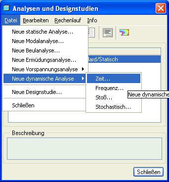

ich habe da mal ein kleines Problem. Habe einen Winkel konstruiert, wo ein anderes Bauteil befestigt werden soll. Die statische Berechnungen waren relativ einfach zu machen. Nun wollte ich aber auch Berechnungen mit einer dynamischen Last machen. Habe aber im Menü oder in den Einstellungen von Mechanica nichts gefunden. Beschäftige mich aber erst seit kurzem mit Mechanica.
Gruß und Danke.
Markus

Hallo ,
der gesuchte Menüpunkt findet sich im Fenster zum Definieren
der Analysen und Designstudien.
Bitte lies dir in der OnlineHilfe den Bereich dyn. Zeitanalyse
(und bei Bedarf dyn. Frequenzanalyse) genau durch, bei dyn. Analysen
kann man einiges falsch machen.
Viel Glück
HTH
