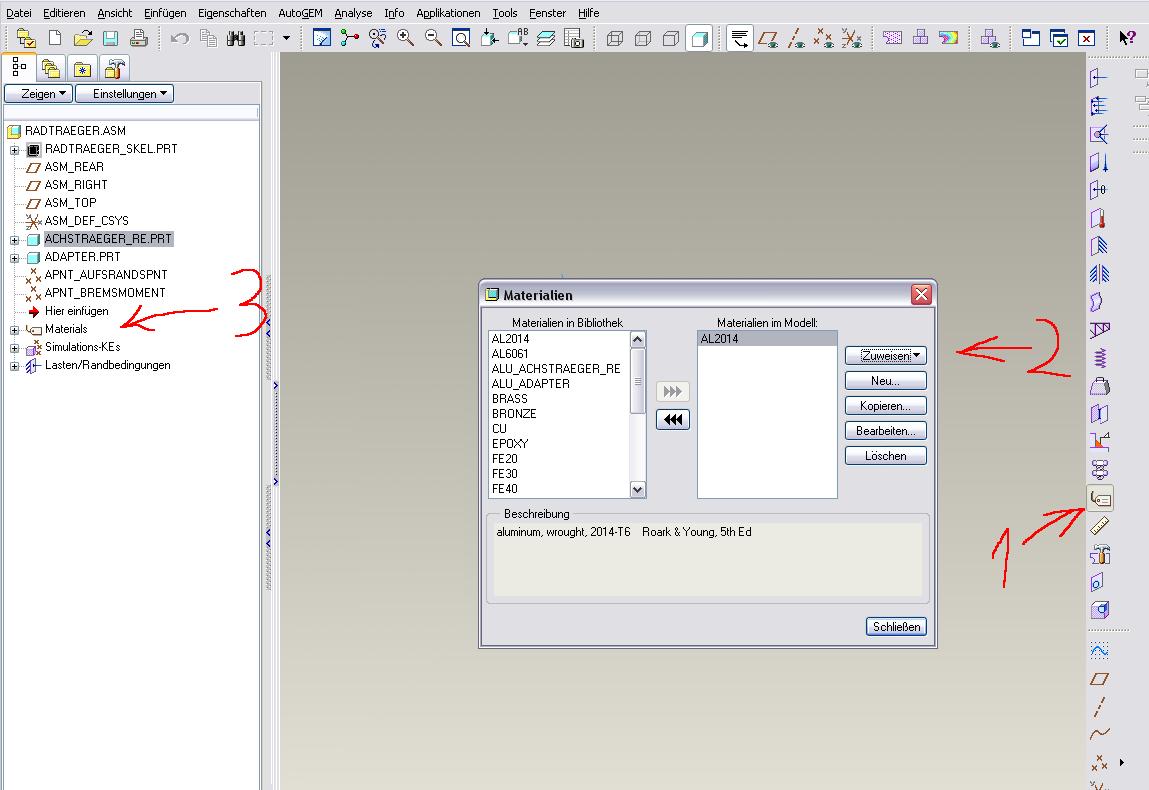

Hallo Leute,
arbeitet jemand mit der Lehrunterlage Pro/Engineer und Pro Mechanica von Manfred Vogel u. Reter Bunte.
Ich arbeite gerade mit Pro/Mechanica muss dazu sagen das ich ganz neu anfange mit Pro/Mechanica mit erlerne.
Beim Berechnungsbeispiel 1 auf der Seite 467: Vor finde ich die beschreibung Structure/ Modell/Material.
Ich kann das Menüfeld Structure nicht finden. Und somit kann ich die Material Eigenschaften nicht einstellen.
Ich würde mich freuen wenn jemand mir helfen könnte

ich hoffe ich hab dich richtig verstanden!
Du willst wissen wo du einem Teil Material zuweisen kanst?
Du hast 2 Möglichkeiten:
1. in Mechanika:
Dazu wählst du: >>Eigenschaften >>Materialen oder den Button Material zuweisen
Siehe Bild 1_Mechanica (1 Button, 2 zuweisen, 3a,b Material Editieren)
Hier müst du einfach nur ein Material aus der Bibliothek auswählen oder neu erstellen und es dem entspechenden Teil zuweisen.
Zum Editieren wählt man entweder im Modellbau (Pos 3a) das Material aus >>RMT>>Definition Editierenoder im Fenster in Bild 1 (Pos 3b) >>bearbeiten

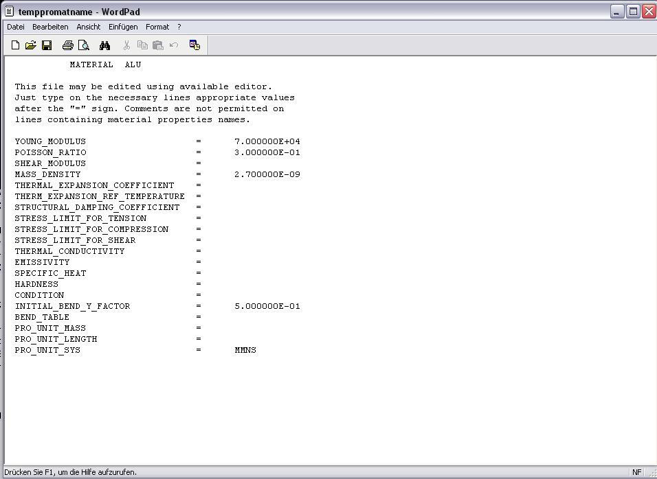

2. im Teil (Standartmodus)
Dazu >>Editieren>>Einstellungen>>Material>>Definieren oder Zuweisen
Das Fenster im Bild 2_Sandart öffnet sich.
Hier kannst du von hand ein Material anlegen. Diese Materialzuweisung wird in Mechanika übernommen. (Für eine Strukturanalyse sind mindestens die im Bild gezeigten Werte einzutragen, wobei Dichte, E-Modul und Querkontraktionszahl von hand eingetragen werden müssen, Einheitensystem und INITIAL_BEND_Y_FACTOR werden von Pro/E erzeugt)
Editiert wird das Material auch in diesem Menü
[Sollte sich das Fenster nicht öffenen, fehlt in deiner config.pro die Zuweisung mit welchem Editor Pro/E arbeiten soll (ich glaube pro_editor_command)]
