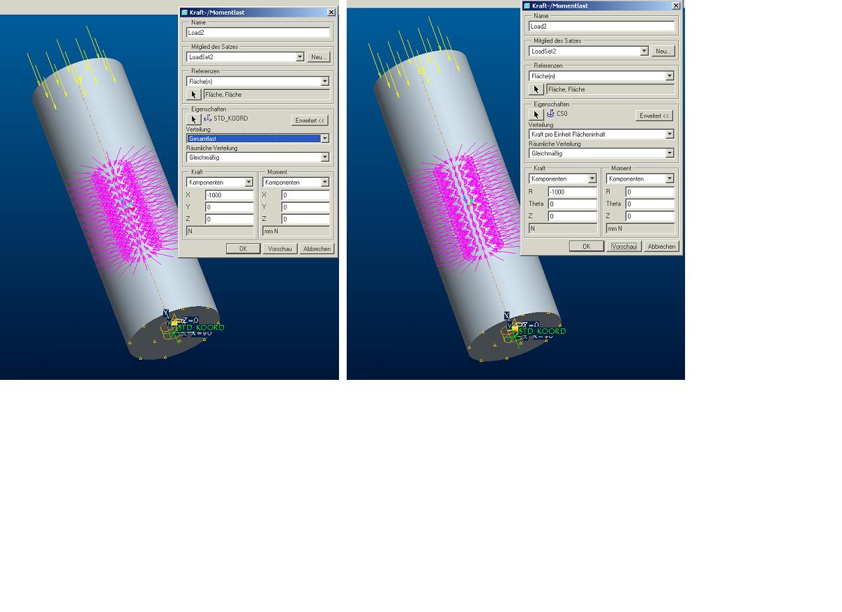

Hallo Forum!
Ich war zuvor Anwender der 2001-er Pro/M und habe heute zum ersten Mal mit der WF2 eine statiche Analyse gerechnet (versucht).
Die neuen Funktionalitäten und das Erscheinungsbild ist ja ganz ok.
Folgendes viel mir jedoch gerade auf:
Beim Definieren einer neuen Last über den Icon "Neue Kraft-/M..." habe ich von einem kartesischen KO in ein zylindrisches KO gewechselt, um eine zuvorige vertikale Last in eine radiale Last umzudefinieren.
1: Es springt die Verteilung automatisch von "Gesamtlast ->[N]" auf "Kraft pro Flächeninhalt" ->[N/mm2] um und "Gesamtlast ist bei zyl. Ko nicht mher wählbar?!?! Warum?!
Also gebe ich auf einmal keine Kraft mehr ein, sondern einen Druck!
Frage 1: War das in der 2001 auch so? (Ich kanns leider nicht mehr testen)
Außerdem sprint im Eingabebereich "Kraft" die Einheit nicht gleich auf N/mm2 um sondern bleibt auf N stehen. (Erst wenn man nach vollständiger Definition nochmals auf "Definition editieren" geht)
2: Das ist doch heiß! Man wechselt ja nur das KO von kart. auf zyl.und bringt auf einmal nicht 1000N sondern 1000N/mm2 auf!!!
Vielleicht bin ich hier etwas pingelig, aber ich finde das einfach schlecht. Ist das schon mal jemandem aufgefallen?
Sorry für soviel Text, kanns leider nicht kürzer...
Einen schönen Abend noch.

Ich hab das Problem jezuz nicht im Programm selber angeschaut, aber was Du beschreibst ist eine logiche Konsequenz.
Eine zylindrische Fläche kann keine Gesamtlast in Form einer Kraft haben: Durch die regelmässige radiale Anordnung um ein Zentrum hast Du eine resultierende Kraft von 0.
Resultierende Gesamtkräfte kann man nur auf Flächen definieren auf denen Kräfte Angreifen aus EINER Richtung. Die ist bei einem radialen Einwirken auf ein Zyl-Coords-Sys ja nicht der Fall
