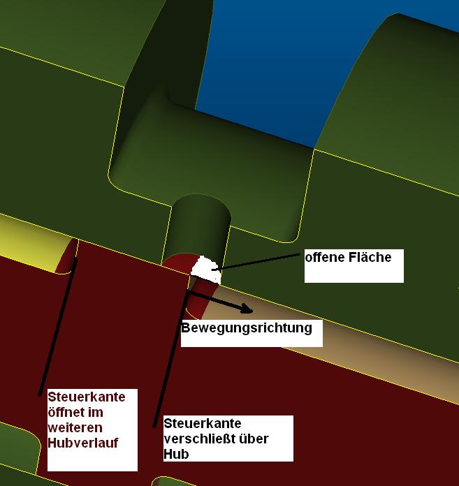

Hallo Forum, es geht um Folgendes:
Ich möchte die projezierte Öffnungsfläche eines Schieberventiles über dem Hub darstellen.
Mann muß sich das so vorstellen, ein Rechteck fährt über eine Kreisrunde Fläche und verschließt so diese (deckt diese ab). Im weiteren Hubverlauf wird der Querschnitt wieder geöffnet. Lösungen die bis zum verschwinden der Fläche funktionieren hab ich halbwegs am Laufen - der komplette Hubbereich d.h. schließen und wieder öffnen des Querschnittes durch Bewegung des Schiebers in eine Richtung funktionieren leider noch nicht.
ich hab mal einen Screenshot angehängt vielleicht wirds dann deutlicher. Schade ist das man in MDO/MDX keine Parameter aus Analyse-KE´s in die Berechnung bei benutzerdefinierten Meßgrößen benutzen kann
Bin dankbar über jede Anregung

Hi!
Kannst du mal n Screnshot on stellen???
Damit man es vieleicht besser versteht!
Harlekin
PS: Was möchtest du darstellen??? Wenn ichd ich richtig verstanden habe die Öffnungsfläche über den zurückgelegten Weg (Hub), oder?!
Und warum geht keine Analyse im normalen Pro/E, warum muß es in Mechanism sein???
