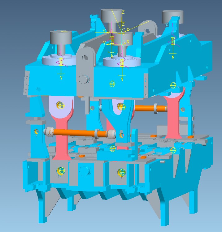

Hallo an alle,
leider funktioniert die Suche irgendwie nicht daher eine direkte Frage.
Ich habe zwei Ebenen die über Zylinder miteinander gekoppelt sind. Die 4 Zylinder sind als 4 Servomotoren Ebene-Ebene dargestellt. Wenn ich eine Analyse starten will, kann ich die Motoren aber nicht auswählen weiß einer warum? Oder mache ich im Aufbau schon was falsch?

Ich habe zwei Ebenen (Hellblau) die über Zylinder (Graue Zylinderstange oben) miteinander gekoppelt sind. Die 4 Zylinder sind als 4 Servomotoren Ebene-Ebene dargestellt. Wenn ich eine Analyse starten will, kann ich die Motoren aber nicht auswählen weiß einer warum? Oder mache ich im Aufbau schon was falsch?
erstellt am: 04. Apr. 2006 20:36    Editieren oder löschen Sie diesen Beitrag!  <-- editieren / zitieren -->   Antwort mit Zitat in Fett Antwort mit kursivem Zitat
hast Du versucht die Motoren im Analysemenue hinzuzufügen?
Kinematische oder dynamische Analyse?

es handelt sich um eine dynamische Untersuchung. Aber eine kinematische Analyse würde mir auch erst mal bezüglich des ablaufes weiter helfen.
Ich habe im Analyse-dialogfenster in der Sparte Motoren keine Auswahl dort steht nichts drinn. Wenn ich eine Drehachse mit Motor erzeuge dann wird der dort angezeigt aber nicht bei einem Servo Ebene Ebene. Es ist wie verhext!!!

Nein an den Randbedingungen liegt es wohl nicht. Habe inzwischen raus gefunden, das wenn ich den Servo nutze ich diese nur unter dem Typ Wiederholte Baugruppe auswählen kann. Im Typ Dynamisch ist es nicht möglich mit Servos zu arbeiten sondern nur mit Kräften und Momenten.
Inzwischen bin ich weitergekommen zum nächsten Problem der Zylinder, der die beiden Ebenen zueinander verschiebt, ist an beiden Enden mit sogenannten Gelenkköpfen angebunden. Nun stellt sich mir die Frage wie ich diese nachbilden kann. Ist es nur möglich diese mit dem 6 FG nachzubilden?

zum Thema Gelenkköpfe:
hier macht es nur Sinn diese über Kugelgelenk einzubauen; Punkt auf Punkt.

mit Kugelköpfen habe ich schon probiert Punkt auf Punkt ist ja auch kein Problem jedoch habe ich dabei immer eine falsche Ausrichtung und ich habe bei der Verwendung von zwei Kugelköpfen noch eine freie Bewegung um die Hochachse welche in Wirklichkeit ja nicht vorhanden ist. Ich brauche ein Gelenk, was translatorisch in allen drei Richtungen und rotatorisch in einer Richtung fest ist.
