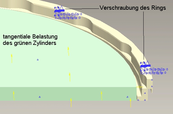

Hallo Freunde,
die folgende Kontaktanalyse macht mir Kopfzerbrechen: ich habe einen (mit 8 Schrauben befestigten) Ring mit Innendurchmesser ..., gegen den von innen radial ein Zylinder mit Außendurchmesser 313 drückt (Richtung -Z).
Im Statusfenster bekomme ich die folgende Fehlermeldung:
** Warnung: Unzureichende Tangential-Randbedingung während
            Kontaktanalyse gefunden. Kontaktbereiche
            sind reibungslos, und Randbedingung muss
            tangential zum Kontaktbereich sein.
Wieso muss eine Randbedingung tangential zum Kontaktbereich sein???

Hallo Konrad,
Dein Problem sind die Randbedingungen der Scheibe. Da Du ein Volumennetz hast, werden die Rotationsrandbedingungen ignoriert (Volumenelemente haben keine Rotationsfreiheitsgrade). Deshalb kann sich die Scheibe innerhalb des Ringes drehen und somit tangential zum Anlaufring verschieben. Warum rechnest Du nicht einfach nur ein Viertel-Modell und behinderst die Verdrehung durch die Symmetriebedingung?

Hi Christian,
vorab erstmal Danke für Dein feedback.
Haken bei der Sache ist, dass die Symmetrie der Einspannung des Rings leider nicht zu der Symmetrie der Krafteinleitung passt.
Vielleicht geht es ja, wenn ich die jetzige Schnittfläche der Scheibe so einspanne, dass nur Verschiebung in Z-Richtung (=Flächennormale des Schnitts) frei bleibt. Ich probier's mal.
Conrad
P.S.: Ja, ich hatte mir bei dem rotationssymmetrischen Ergebnis der Scheibe nichts weiter gedacht -- na, jetzt weiß ich das mit den RotationsRB bei Volumina.
