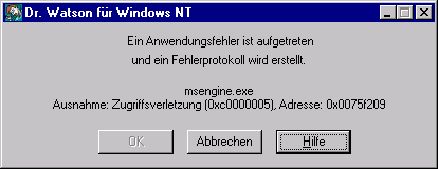

Ich berechne gerade eine Modalanalyse an einer Baugruppe.
Nun habe einige Teile von Schalenelemente auf Volumenelemente umgesetzt und erhalte an einer Stelle eine Dr. Watson Fehlermeldung, die ihr im Anhang als Screenshot finden könnt.
Dazu habe ich euch noch das Berechnungsprotokoll beigefügt. An der Stelle wo das Protokoll abbricht ist auch der Fehler passiert.
Ich kann mir keinen Reim darauf machen.
Ach so, noch eine Frage zu den Informationen am Anfang. Ich weiss zwar um welche Linien und Flächenbereiche die Rede ist, aber wie kann ich unabhängig davon bei einer Mitteilung "ID-####" das entsprechende Teil finden ?
Gibt es dort eine Suchmaske ??
Vielen Dank schon im Voraus und ich bin ziemlich ratlos (mal wieder)

Hallo Passi,
stell mal in den AutoGem settings den folgenden Schalter an.
[x] Bestehende Elemente ändern/löschen
Wenn das nicht hilft, solltest Du Probleme in der Geometrie bereinigen, das sagt Dir die Meldung mit dem Medi Error

Mmmh, öhm... ich begebe mich nachher noch einmal auf die Suche
Aber ich habe eine neue Information, also das Protokoll gibt mir nun Fehlermeldungen aus mit denen ich mehr anfangen kann und die vielleicht den Fehler erklären.
Und zwar findet ihr den Bericht im Anhang.
Im Protokoll steht, das sich Volumenberandungen überschneiden.
Weiter nennt er mir die Flächen ID's die daran beteiligt sind.
Nur wie kann ich diese Flächen lokalisieren ???
Jeder Tipp wäre hilfreich.
Ich hatte eigentlich gedacht es geht über das Menü "Info/KE" Aber dort zeigt er mir keine Flächen an, ich kann dort nur Körper ID's eingeben.
Einen netten Gruss vom Passi !

Original erstellt von Passi:
Hallo Passi,
diese ID kannst Du folgendermaßen anzeigen lassen:
das Modell in den unabhängigen Modus übertragen, anrechnen lassen, ID aufschreiben. Unter Verschiedenes -> Makros -> Entity_ID kann man die Nummer eingeben.
Viel Erfolg!
Gruß Hartmut
