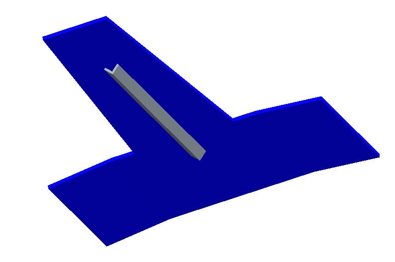

ich möchte ein flaches Blech mittels L-Profil versteifen.
Ich habe bei beiden Teilen Mittenflächen verwendet und möchte auch noch die Schweißnaht definieren.
Bei der Analyse statisch, bekomme ich die Fehlermeldung, dass die Verbindungen nicht richtig sind.
Anbei findet ihr das Bild meiner Problem asm.
Ich bitte um Info
Pro/Mechanica für WF2 ist das System.
mfg frozen

Ist das ein Teil opder eine Baugruppe? Wenn es ein Teil ist, sieh mal unter Info->Geometrieprüfungen nach. Wahrscheinlich hast Du eine Linienberührung zwischen Platte und L-Profil. Definiere das L-Profil einfach so um, dass die Kanten flächig auf der Platte aufliegen. Dann brauchst Du auch keine Schweissnaht zu definieren.

Danke sehr, hab das Problem mit Erfolg lösen können.
