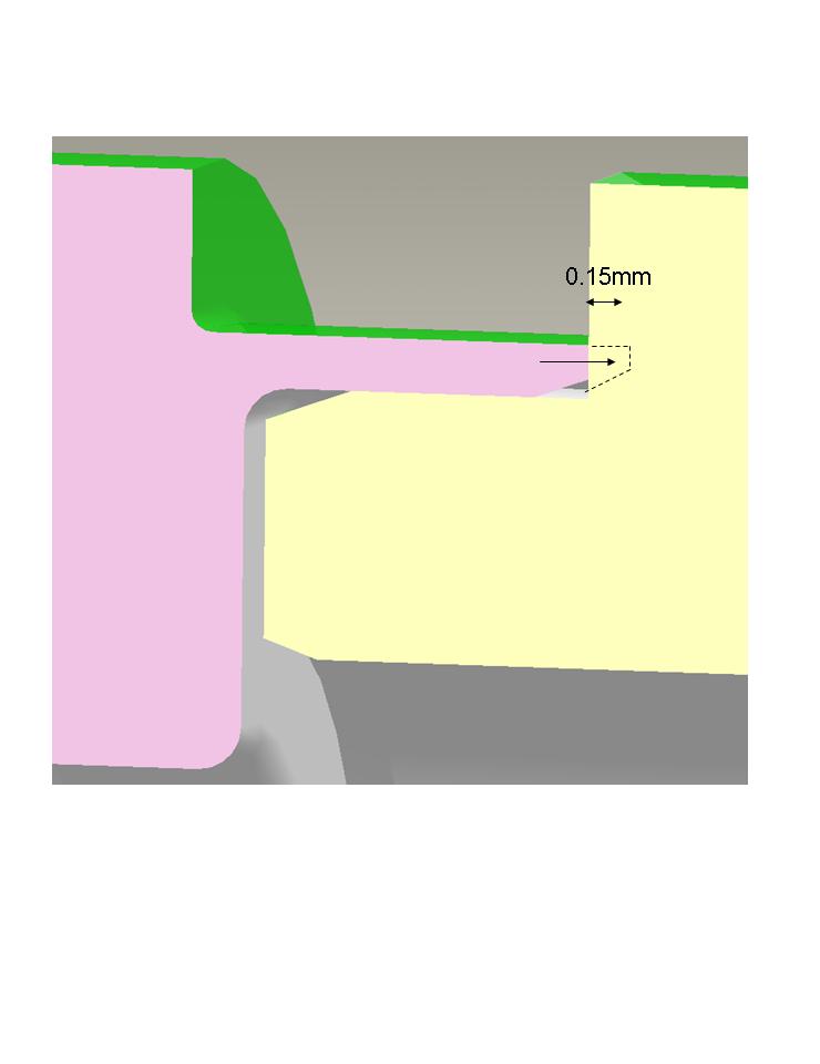

Ist es möglich Einpressung zu berechnen?
Es ist so, mir ist es gefragt eine Berechnung durchzuführen.
2 Teile sind Im Kontakt, und ein muss bis 0.15mm eingepresst in der andere Teil sein.
Aber wie?!?!?

Hallo pmax,
sind die 0,15mm das Übermaß vor Montage oder sollst du die Teile so fügen dass nach der Montage noch ein Übermaß von 0,15mm übrigbleibt?

Teil Nr.1 wird auf Teil Nr.2 gedrückt, und wird von 0.15mm im Teil Nr. 2 hineingedrückt sein.
cf Attachment

Wenn ich dich richtig verstanden habe wird Teil 2 also plastisch verformt? Wenn ja solltest du das nach meiner Erfahrung nicht mit Mechanica rechnen, da deine Problemstellung eine nichtlineare Rechnung erfordert (das kann z.B. Abaqus hervorragend).
Was denken die Forumskollegen?
