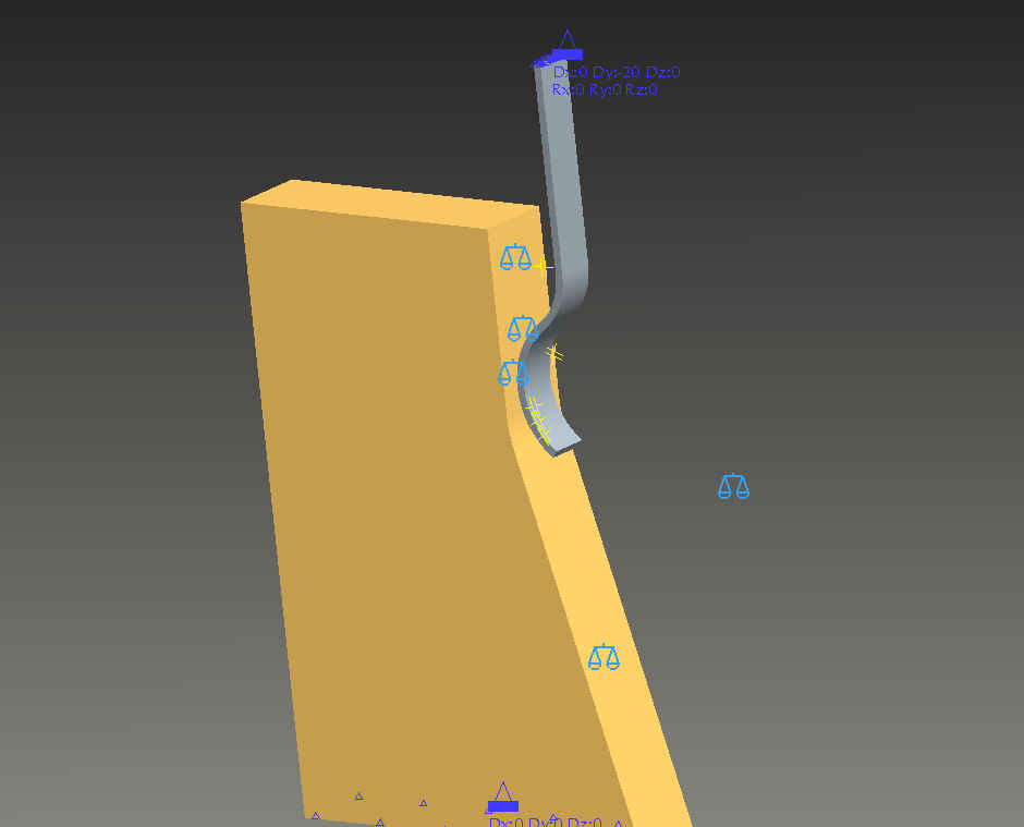

ich möchte gerne eine Analyse machen, die ähnlich der auf dem Bild ist. Das Modell dient nur für Testzwecke. Hier soll der "Löffel" um 20 mm nach unten verschoben werden und auf der Fläche weiterlaufen. Ist dies mit Mecanica lösbar (Kontaktflächen) oder bezieht sich die Kontaktanalys auf 2 Körper, die in "Ruhe" sind?

streng genommen steht eine solche Kontaktanalyse im Widerspruch zum statischen Ansatz. Dabei kommt meistens nichts Vernünftiges raus. Allerdings ist es wichtig, dass du dies testen solltest. Deinen Versuch mit erzwungener Verschiebung, also mit der Kraftgrößenmethode würde ich in den massiven Teil übertragen (Klotz 20mm nach oben) und mehrere Schritte wählen (wird langwierig, evtl. in 2D rechnen). Weiterhin würde ich die Verformung des Löffels von Mechanica messen lassen. Sieh dir die Ergebnisse an und bewerte diese. Leider ist keine Kombination der Vorspannung mit Kontakt möglich (die Reibung ohnehin nicht implementiert). Suche nach Möglichkeiten, die Kontaktanalyse zu vermeiden.

ob deine Analyse gegen die Statik spricht hängt von den Beschleunigungen ab die Du erzeugst, d.h. wenn Du den Löffel verhältnismäßig schnell beschleunigst, musst Du transient rechnen, was mit Mechanica IMHOIn my humble oppinion (Meiner Meinung nach) nicht  möglich ist, dann solltest Du ein anderes Programm wie Ansys oder Marc nehmen, die können das. Sollte dies nicht der Fall sein, kannst Du so etwas problemlos statisch rechnen, es sollte auch etwas vernünftiges herauskommen. Du solltest mit großen Deformationen rechnen.
Das abgebildete Problem stellt für mich das Gleiten eines Löffels auf einer schiefen Ebene dar. In diesem Fall hättest Du gar kein Kontaktproblem, sondern nur eine linear ansteigende Verschiebung. Dies kannst Du einfach durch lineare Extrapolation bei einer einfachen statischen Analyse des Löffels für beliebige Verschiebungen ( im Linearen Bereich der Durchbiegung) lösen. Auch für eine beliebige Kurve kann man sich so einfach die Kräfte bestimmen. Sollte der Löffel abheben, ist die Kraft die von der Unterlage auf den Löffel ausgeübt wird halt Null. Wie lautet denn die Fragestellung?
