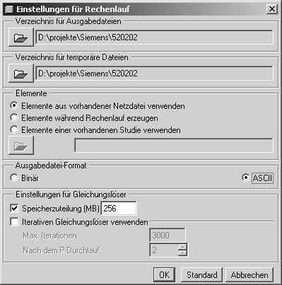

Hallo Gemeinde,
ist es möglich Knoten-Verschiebungen (x,y,z), die bei der Belastung einer Bauteiloberfläche entstehen als Datei aus Mechanica herauszulesen, um sie als Asci-Datei in andere Programme bsw Matlab einzulesen?
Und ist es möglich diese Prozedur auch andersherum zu bewerkstelligen. Das heißt, eine Asci-Datei die Daten von Oberflächenverschiebungen enthält in Mechanica einzulesen um so die 3-d-Verformung darzustellen.
Schon mal danke im voraus
Gruß Käfer

Hallo Käfer,
wie man Daten als ASCII-Datei speichern kann, ist klar (siehe Bild). Aber wieder zurück ins Pro/E glaub ich geht das nicht mehr.
Stefela
