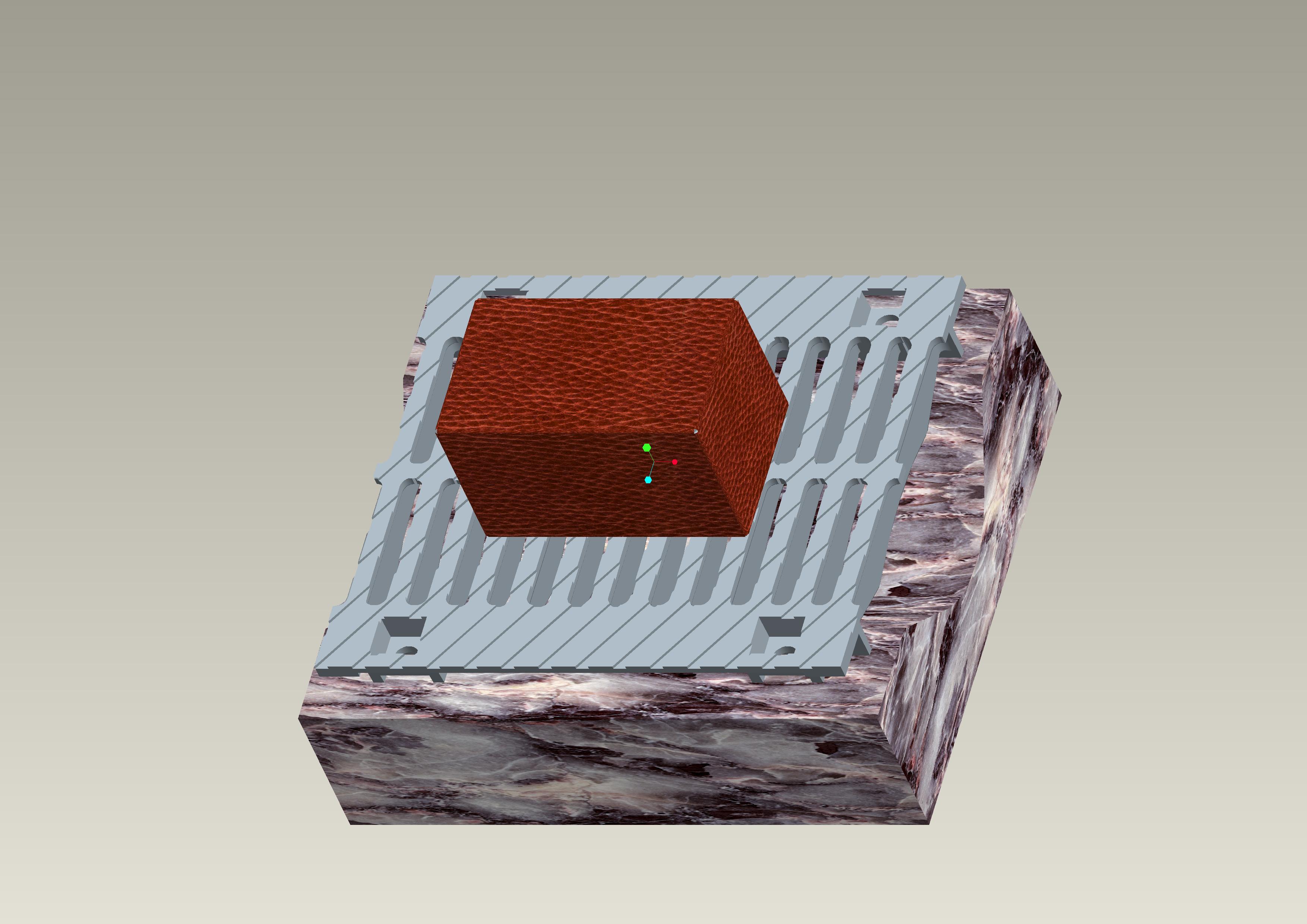

Hallo Zusammen, habe in Pro Mechanica eine Durchbiegung eines Kanaldeckels Simuliert, wie es die Prüfvorschriften fordern.
Bei der Anzeige im Ergebnissfenster verdecken jedoch die Prüfkörper
einen Großteil des Rostes, so dass man die Spannungen nur sehr schlecht erkennen kann. Gibt es eine Möglichkeit, diese Bauteile im Ergebnissfenster auszublenden ??

beim Auswerten kannst du bei der Ergebnisfenster definition als
Darstellungsort von Alle auf Komponente umschalten -
und als Sichtbare Komponenten nur den Rost + Unterlage einstellen.
