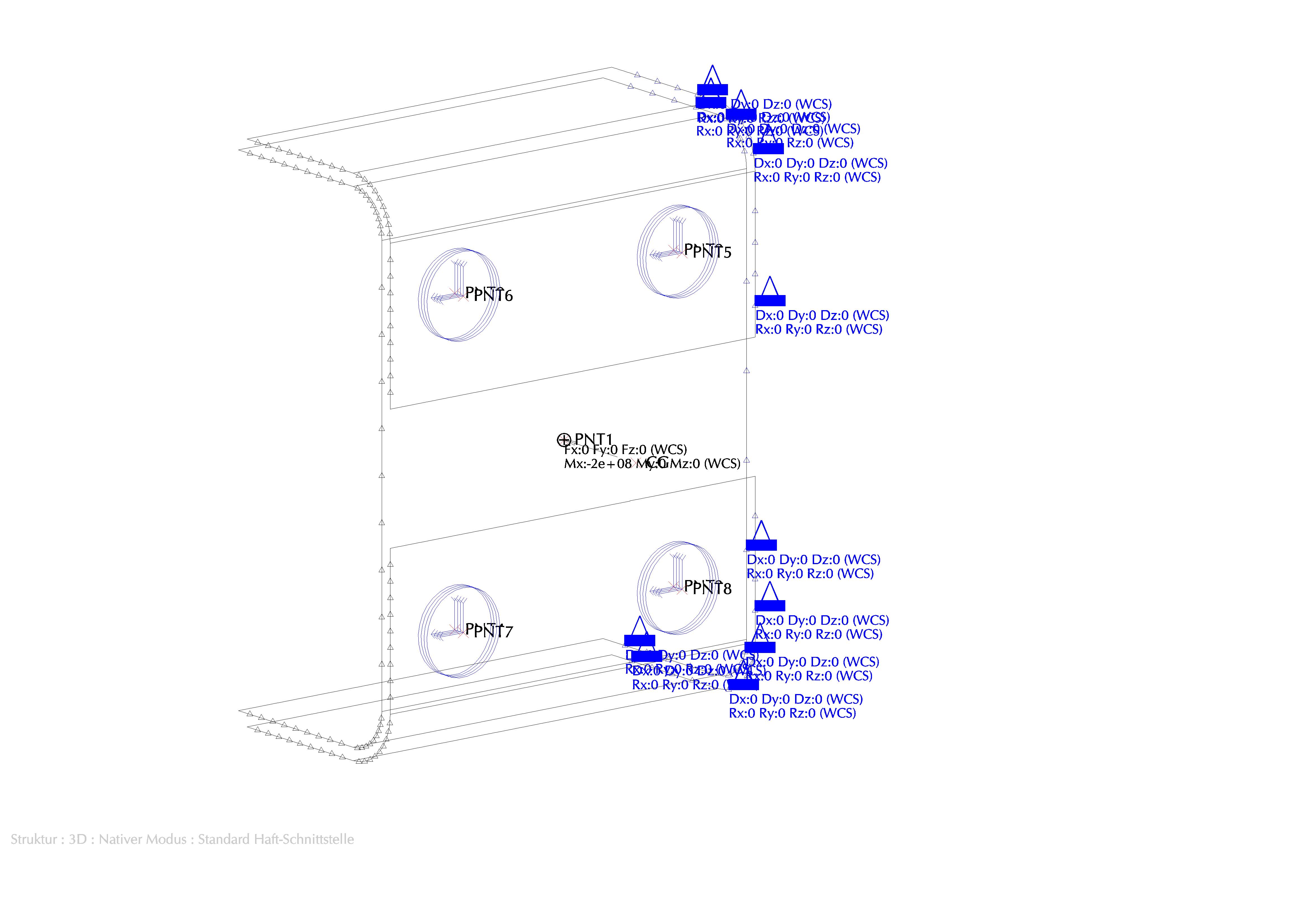

Hallo Allerseits!
Ich stehe vor folgender Herausforderung, dass ich an einem bereits erstelltem Proe Mechanica Modell eine Auswertung vornehmen soll. Im Speziellen geht es hier um die Auswertung von(Scher-)Kräften an Balkenelementen, welche eine Schraubenverbindungen simulieren sollen. Dies gelang mir bereits über "Beam Results" mit Auswahl der entsprechenden Komponente und einer dynamischen Abfrage bzw. über einen Graph mit "Shear and Moments". Da ich jedoch dies ungefähr 50mal durchführen muss, suche ich nach einer effektiveren Methode, um dies an allen 50 Punkten zugleich auswerten zu können.
Die erste Idee war natürlich Kraft Messgrößen anzubringen. Diese ist jedoch nur an Flächen oder Kanten möglich.
Im Anhang befindet sich eine Darstellung der Situation!
Ich wäre sehr dankbar, wenn mir jemand einen Lösungsvorschlag hat!

möchtest Du genaue Querkräfte von Schrauben (z.B. für eine Schraubenberechnung) haben? Mit Deinem Modell geht das nicht.
Ansonsten gibt es doch für Schalen Schweißpunkte, da benötigt man nur auf einer Schale den Punkt, außerden sind viele auf einmal definierbar. Als Ergebnis entsteht auch ein Balken (rund).
Ich hätte noch weitere Hinweise/Fragen: Bei einem so kurzen Balken macht eine graphische Auswertung wenig Sinn. Wie werden Singularitäten eliminiert?
Gruß Paul

Hallo Paul,
ihm gehts darum... ein auf Biegung und Torsion belasteter LKW Rahmen soll mit Aufdopplungsblechen,
die mittels Schraubverbindung befestigt sind, verstärkt werden.
Er sucht nun an den ca. 50 Schraubverbindungen die auftretenden Scherkräfte (als Komponete(n) als auch als Betrag). Genauer noch, er möchte eine Liste willkürlich benannter Messgrößen erstellen mit denen er die Maximalwerte dieser, für jeden Lastfall an allen 50 Schraubverbindungen zugleich abgreifen bzw. ausgeben kann. Er braucht keine grafische Auswertung der Ergebnisse... also keine Spannungs,- Verformungs - Plots etc.!!!
Hast du hierzu eine Idee wie man dieses lösen könnte?
Ich hab mal kurz probiert, ich kann auch an der Punktschweissnaht keine Kraft als Messgröße definieren da nur Kanten und Flächen anwählbar sind!???

erstellt am: 22. Nov. 2012 11:35    Editieren oder löschen Sie diesen Beitrag!  <-- editieren / zitieren -->   Antwort mit Zitat in Fett Antwort mit kursivem Zitat    Unities abgeben: 1 Unity (wenig hilfreich, aber dennoch)2 Unities3 Unities4 Unities5 Unities6 Unities7 Unities8 Unities9 Unities10 Unities Nur für askruse 10 Unities + Antwort hilfreich
danke für die rasche Antwort.
Um nochmals etwas auszuholen und die Problematik darzustellen.
Der Gedanke meines Modells ist jener, dass die verbundenen Platten quasi reibschlüssig mit starren, kurze Balken miteinander simuliert werden  und mittels angebrachter Messgrößen jene Querkräfte (Reibkräfte) ermittelt werden sollen, welche eine mindest
erforderliche Schraubenanzahl liefern sollen.
D.h. es geht nicht um die graphische Ausertung der "Schraube" (die in dem Sinn im Modell nicht vorhanden ist) sondern ausschließlich um die Verteilung der zu übertragenden Reibkräfte!
Weiß ich wo, welche Querkräfte (Reibkräfte) vorhanden sind, kann ich mir daraus bei gegebenem Anziehdrehmomnet Schraubenanzahl, Klemmkräfte, Vorspannkräfte, Montagekräfte etc. ermitteln..
Vielen Dank!!

Hallo Daniel,
anbei ein Modell als Beispiel. Du solltest in MECHANICA die Messgrößen genauer untersuchen und vergleichen.
Das Modell ist auf das einfache MECHANICA abgestimmt (ohne Advanced).
Gruß Paul

Das (einfache) Schrauben-KE ist im Baugruppenmodus verfügbar. Für die Messung der Kräfte im Volumenmodell ist keine Netzverfeinerung notwendig.
Wenn Du die vorhandene (lineare) Analyse in meinem Beispiel durchführst, und die Messgrößen vergleichst, dann stellst Du fest, dass die gemessene Scherkraft im 1. Schrauben-KE der berechneten Summenkraft entspricht. Die gemessenen Komponenten Z und Y liefern die Vorzeichen und somit die Richtung. Es sind aber resultierende Kräfte, keine Reaktionskräfte.
In Realität gibt es natürlich einige nichtlineare Effekte.

So endlich habe ich das Problem gefunden.
Ich wollte 2 gekantete Blechteile miteinander verbinden, dh. es ist zwar eine Trennfuge vorhanden, aber diese ändert ihrer Richtung!
Jetzt hab ich ein Blechteil aufgeteilt und verbinde immer nur 2 planare Flächen miteinander und die störende Geometrie ist weg
Evtl. war auch ein minimal varierender Abstand das Problem..

Testmodell_Verbindungselemente.zip
warum bekomme ich bei einer dynamischen Abfrage in den Beams vorzeichenunterschiedliche Kräfte?
Sollten diese nicht gleichgerichtet sein?
Daniel

Hallo Daniel,
das Testmodell ist immer noch ungeeignet.
Wenn das Ende eines Balkens auf einen Knoten (Ecke) einer Schale gesetzt wird, ist dieser Bereich nicht auswertbar.
Wenn man in der Praxis das Ende einer Feder oder eines Balkens anbindet möchte, dann sollte wenigstens ein kleiner Flächenbereich um den Anbindungspunkt herum versteift werden.
Gruß Paul

erstellt am: 20. Dez. 2012 12:52    Editieren oder löschen Sie diesen Beitrag!  <-- editieren / zitieren -->   Antwort mit Zitat in Fett Antwort mit kursivem Zitat    Unities abgeben: 1 Unity (wenig hilfreich, aber dennoch)2 Unities3 Unities4 Unities5 Unities6 Unities7 Unities8 Unities9 Unities10 Unities Nur für askruse 10 Unities + Antwort hilfreich
Testmodell_BE.zip
Hallo Allerseits!
Da es mich nun wirklich interessiert bin ich an das Testmodell Verbindungselemente nochmals
herangegangen und habe an den Flächen Teilflächen definiert welche ich über gewichtete Verbindungen
jeweils an das Balkenende angehängt habe.
Die gewählten Balkenkoordinatensystem sind in den 3 Balken jeweils gleich orientiert.
Nun an die Auswertung:
1) Wenn ich "Beam Results", Kraft in "Z", realtiv zu "Coordinate System" wähle --> erster und letzter
Balken haben ein negatives Vorzeichen, mittlerer ein positives!
2) Wenn ich "Beam Results", Kraft in "Z", relativ zu "Beam Orientation" wähle --> alle mit positiven
Vorzeichen (und scheinbar korrekt)
zu 1) Wie kann es sein, dass in Fall 1) ein Vorzeichendreher vorhanden ist?
zu 2) Wie kann es sein, dass in Fall 2) die Kraft in Z abgerufen werden muss, wenn doch die Orientierung
der Balken so ist, dass die vorhandenen Kräfte in X Richtung (Balken KOSY) vorhanden sein müssten?
Ich wäre sehr dankbar, würde ich mit eurer Hilfe meinen Denkfehler oder sonst was rausbekommen!!
Beste Grüße
Daniel

erstellt am: 20. Dez. 2012 13:15    Editieren oder löschen Sie diesen Beitrag!  <-- editieren / zitieren -->   Antwort mit Zitat in Fett Antwort mit kursivem Zitat    Unities abgeben: 1 Unity (wenig hilfreich, aber dennoch)2 Unities3 Unities4 Unities5 Unities6 Unities7 Unities8 Unities9 Unities10 Unities Nur für askruse 10 Unities + Antwort hilfreich
ok Fall 2 hat sich geklärt, da die Balkenlängsachse als x - Achse definiert ist!!
