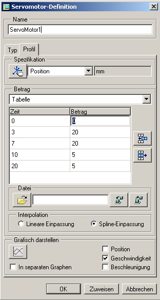

wie kann ich einen servomotor erzeugen, welcher für beispielsweise 10s eine bestimmte Geschwindigkeit hat, dann wiederum für 5s still steht und dann für 5s eine andere Geschwindigkeit hat?

Hallo steher,
in der Applikation Mechanismus einen Servomotor definieren und dann einen tabellengesteuerten Antrieb erzeugen.

OK, so funktionierts.
Vielen Dank!

ich hab auch eine kleine Frage zum Servomotor und dachte ich poste das mal hier rein, anstatt einen neuen Thread zu eröffnen
Und zwar habe ich einen zylinder der sich zwischen 2 punkten auf einer Geraden linie hin und her bewegen soll.
Soweit hab ich alles definiert gekriegt mit einem schubgelenk und einer Führung.
Habe etwas rumexperimentiert mit den verschiedenen einstellungen, aber leider nicht so richtig hingekriegt eine Periodische Bewegung zwischen den Endpunkten hinzukriegen.
Habe hier nun die idee mit der Tabellen eingabe gelesen, klingt schonmal gut.
Gibt es noch eine andere möglichkeit, den motor periodisch hin und her  bewegungen machen zu lassen ,indem man nur eine Zeitangabe macht?
Antwort wäre sehr nett
spooley
erstellt am: 06. Dez. 2005 12:25    Editieren oder löschen Sie diesen Beitrag!  <-- editieren / zitieren -->   Antwort mit Zitat in Fett Antwort mit kursivem Zitat
Hallo spooley,
gibt's. Z.B. Bewegungsdefinition, Positon, Kosinus.

hi, danke für deine schnelle antwort.
ok die hin und her bewegung funktioniert nun mit etwas rumprobieren
