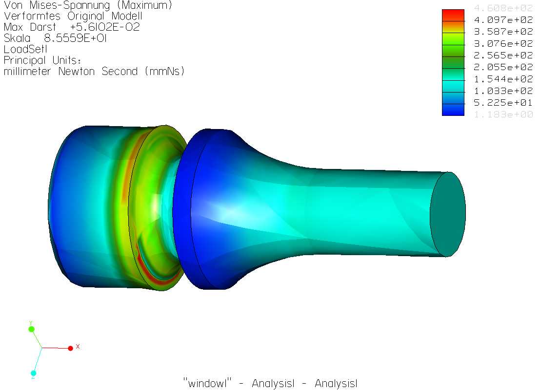

Guten Morgen , vielleicht ist es noch zu früh, oder ich kapiere es gar nicht.
Ich habe ein symmetrisches Teil (Bolzen mit Rundkerbe und abgesetzten Teil), welches an einem Ende fest eingespannt ist. Am anderen Ende wirkt ein Kraft 1 in Achsrichtung. An einer Kreisringfläche in der Rundkerbe wirkt eine Kraft 2, die entgegen der Kraft 1 wirkt. Kraft 2 ist größer als Kraft 1.
Die Verformung kommt mir plausibel vor und ist im 1/100-Bereich, aber (!) die Vergleichsspannungen sind ungleichmäßig (unsymmetrisch!) im Rundkerbbereich. Sie differieren umbis zu 100 MPa.
Gerechnet haben wir : 3D, Multipass (8 Durchläufe), Konvergenz auf lokale Dehnungsernergie (5%)
In Ansys bekommen wir ein symmetrische Spannungsbild.
Da ich erstmal davon ausgehe das das Programm richtig rechnet, hat vielleicht jemand eine Idee wo unser Denk~ oder Interpretationsfehler ist?
Grüße und frohes Schaffen - Stefan

vermutlich ist das Netz nicht symmetrisch, dann kann es zu leichten Abweichungen kommen.

... das wäre verständlich, aber dennoch so hohe Unterschiede (100MPa)? ... haben jetzt ein zusätzl. Konvergenzkriterium an dort angebrachten Punkten definiert, da schaut es schon besser aus. Leichte Unterschiede sind aber immer noch zu sehen :-(
Die Ergebniswerte sind jetzt auch vergleichbar mit denen von Ansys, (!) was uns aber stört:
Was macht man aber wenn man kein so einfaches Teil hat, und man nicht weiß ob die Spannungsverteilung symmetrisch sein müßte ("Normalfall")?
Kernaussage war doch immer bei der p-Methode / Mechanica: Man muß sich nicht (bzw. kaum) um das Netz kümmern!?

Die Knopfdruckmethode, bei der man sich um nichts mehr kümmern muss gibt es noch nicht. Auch Mechanica muss man bei der Erstellung des Netzes unter die Arme greifen, zum Beispiel mit Volumenbereichen. Anbei ein Beispiel mit Volumenbereichen in den Radien und durch Volumenbereiche geviertelt, dann  wird's auch nahezu symmetrisch. Achja, das ganze ist mit Einschrittkonvergenz gerechnet!

ich glaube, Stefan ging es nicht um die Ausnutzung der Symmetrie, sondern um die Genauigkeit von Mechanica. Und gerade an diesem Beispiel sieht man, dass man eben manchmal Mechanica ein wenig auf die Sprünge helfen muss, wenn es denn genau sein soll.

Hallo Nico, natürlich ist 2D der "einfachste" Ansatz !!!
... habe meinem Kollegen auch schon gesagt, er soll die CPU-Zeit seines Rechners nicht so beanspruchen :-)
Einer meiner Kollegen, der Mechanica nur ab und zu mal benutzt, hatte mir dieses Bauteil gezeigt. Ich bin auch nicht ganz so fit, da ich die meiste Zeit Ansys nutze. Und so sind wir halt wieder mal auf die Verkaufsargumente von Mechanica gekommen. Aber das Positive: meinem Kollegen ist dieses aufgefallen, er hat dem Ergebnis nicht "blind vertraut".
Danke für Eure Tips, gerade das mit dem Volumenbereich werden wir das nächste Mal nutzen. Frohes Schaffen. Stefan
