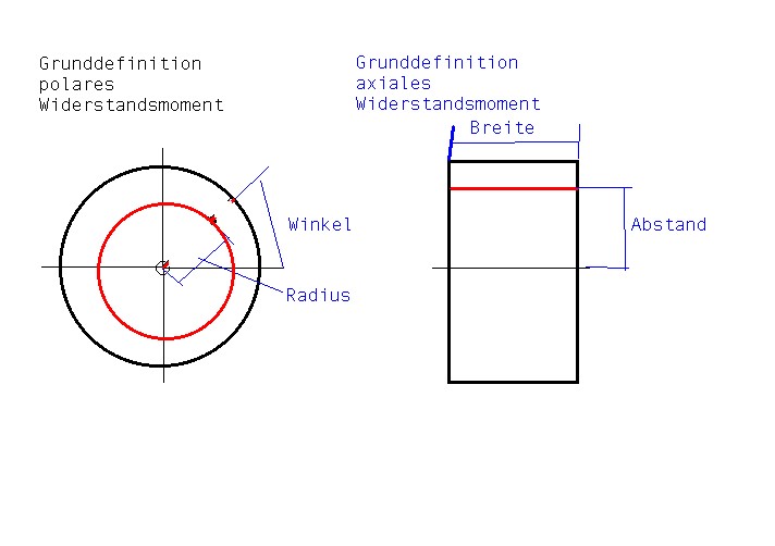

Ich versuchs mal
Zum Berechnen der Biege/ Torionsspannung benötigt man das Widerstandsmoment 1.Ordnung (Wx/Wy/Wt) z.B. für Rechteck Wx=bxh^2/6
Mit Flächenwiderstandsmoment 2.Ordnung berechnet man Widerstandsmomente 1.Ordnung über den Satz von Steiner oder wenn auf die gleiche Schwerachse bezogen einfach durch abziehen. z.B. Hohlprofile I.gesamt=I.aussenabmessunge-I.innenabmessungen. (Dies dürfte man mit W.x nicht tun) Die Umrechnung erfolgt über den Randfaserabstand. (Abstand zwischen Flächenschwerpunkt und gesuchten Außenquerschnitt.)
Polare Widerstandmoment sind von der Grunddefinition ganz anders aufgebaut als axiale Widerstandsmomente, denn sie verwenden das polare Koordinatensystem. (siehe Skizze, roter Bereich sich Flächen gleichen Widerstandsmomente welche mit dem Satz von Steiner aufintegriet werden.)
Aus dem Flächenträgheitsmoment kann man z.B. berechnen welche Leistung man braucht um eine Schleifscheibe auf eine bestimmte Drehgeschwindigkeit zu bekommen.
MfG Matl

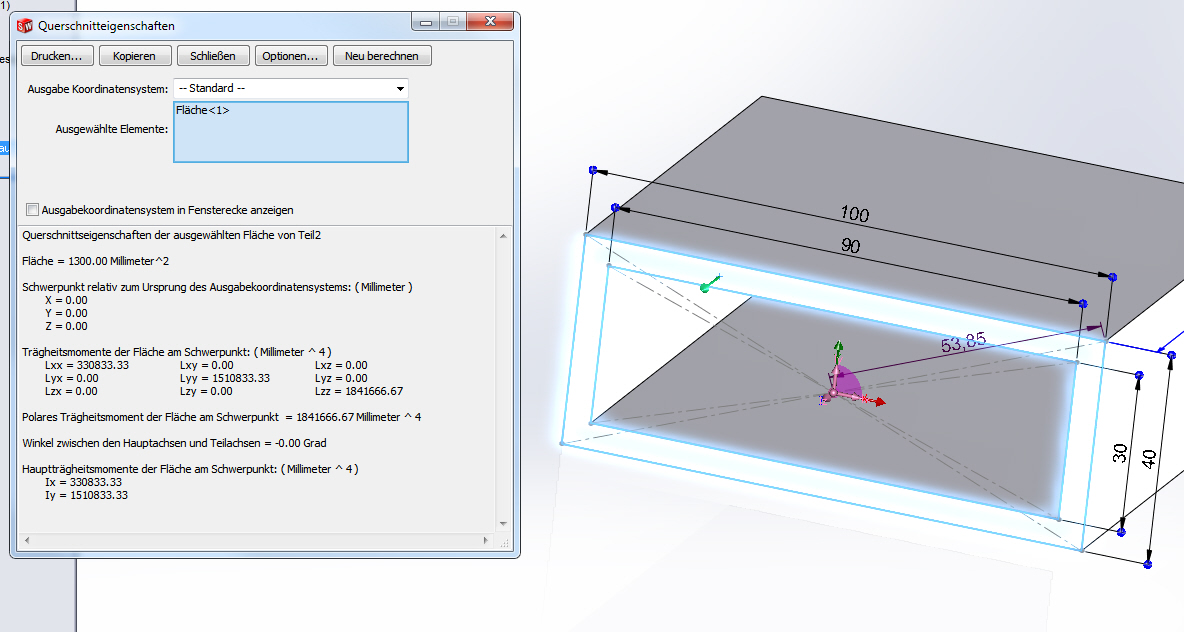

erstellt am: 25. Nov. 2013 16:01    Editieren oder löschen Sie diesen Beitrag!  <-- editieren / zitieren -->   Antwort mit Zitat in Fett Antwort mit kursivem Zitat    Unities abgeben: 1 Unity (wenig hilfreich, aber dennoch)2 Unities3 Unities4 Unities5 Unities6 Unities7 Unities8 Unities9 Unities10 Unities Nur für Nico Laufer 10 Unities + Antwort hilfreich
kann man vom polaren Trägheitsmoment ein polares Wiederstandsmoment errechnen (über Querschnittseigenschaften, siehe Anhang)?
Bei Flächenträgheitsmomenten ist dies einfach durch den max. Randfaserabstand teilen. Aber wir berechne ich mit Hilfe von SW ein polares Widerstandsmoment einer Geometrie ?
