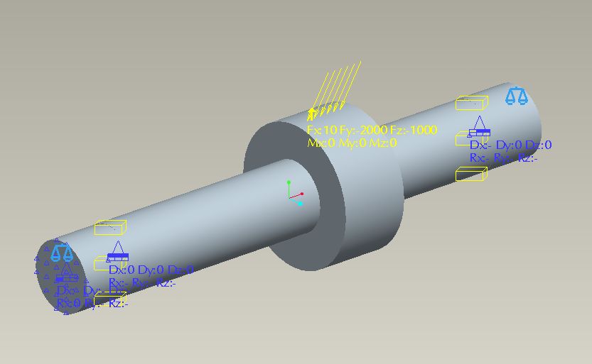

Wie kann ich in dem integrierten Modus eine Randbedingung erstellen, die eine Verschiebung zulässt aber eine Verdrehung verhindert.
Eine Ritzelwelle besitzt eine Kraft mit x,y,z Anteilen, ein Loslager, ein Festlager und die Welle soll an einem Ende auf Verdrehung fixiert werden aber eine Verschiebung zulassen (wie bei einer Gelenkwelle). Gesucht ist die komplette Verformung der Welle.

also ich würd´ einen entsprechenden Flächenbereich (z.B. Ringfläche) auf der Welle erstellen und anschließende diesem die entsprechenden Bedingungen (z.B. siehe Bild) zuweisen...
Oder hab ich die Frage falsch verstanden?

danke für deine Antwort! Nur leider reicht der Freiheitsgrad nicht aus, denn die Analyse wird mit einem schwerwiegenden Fehler abgebrochen. Möglich währe einen Punkt auf der Kante in X oder Y Richtung (translatorisch) zu sperren, um ein Verdrehen zu verhindern. Dadurch wird aber die Verformung beeinflusst? Glaub ich. siehe Bild.

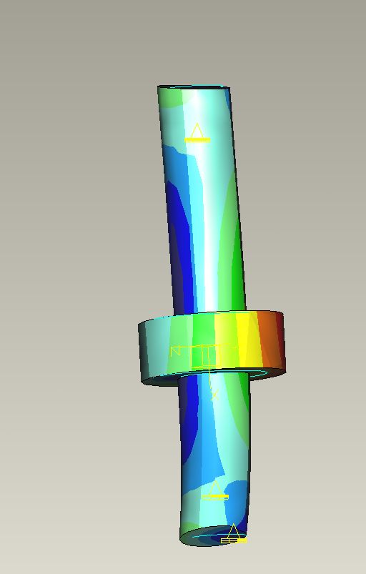

ich versuche gerade das hinzukriegen. Leider ohne Erfolg, auch mit irgendwelchen Balken. Ich weiß auch gar nicht wo ich die ankleben soll!?
Anbei ein Testpart. Wäre nett, wenn vielleicht jemand mal draufguckt und so einen Balken anbaut.

einfach in der Mitte der Stirnfläche einen Punkt erzeugen und mittels starrer Verbindung auf die Fläche legen. Dann den Punkt entsprechend lagern.
