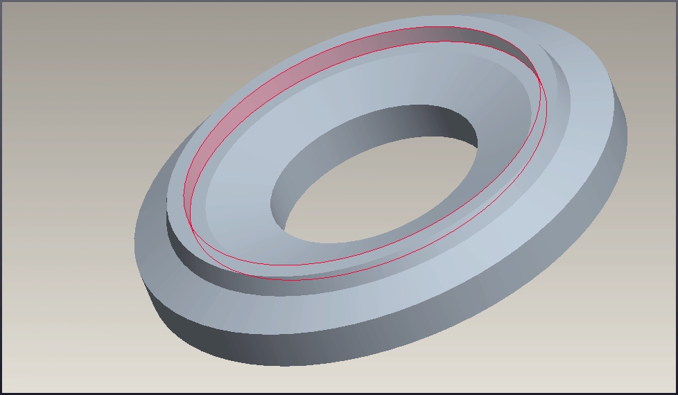

Scheibe.zip
Hallo Christian,
das jetzt angefügte Bildchen zeigt des eigentliche Bauteil. Auf die rot angewählte Fläche wird Druck ausgeübt (unter geeigneter Abdichtung, jedoch ohne Beschränkung der Freiheitsgrade). Wir wollen mit dem Druck die Wölbung der unteren ebenen Stirnfläche (in dem Bildchen nicht zu sehen) steuern und berechnen, wie hoch der Druck für eine bestimmte Geometrieänderung sein muss.
Noch eine Bemerkung zur Pro/E-Version: ich starte mein Pro/M aus WF1. Verhält sich das nicht wie 2001?

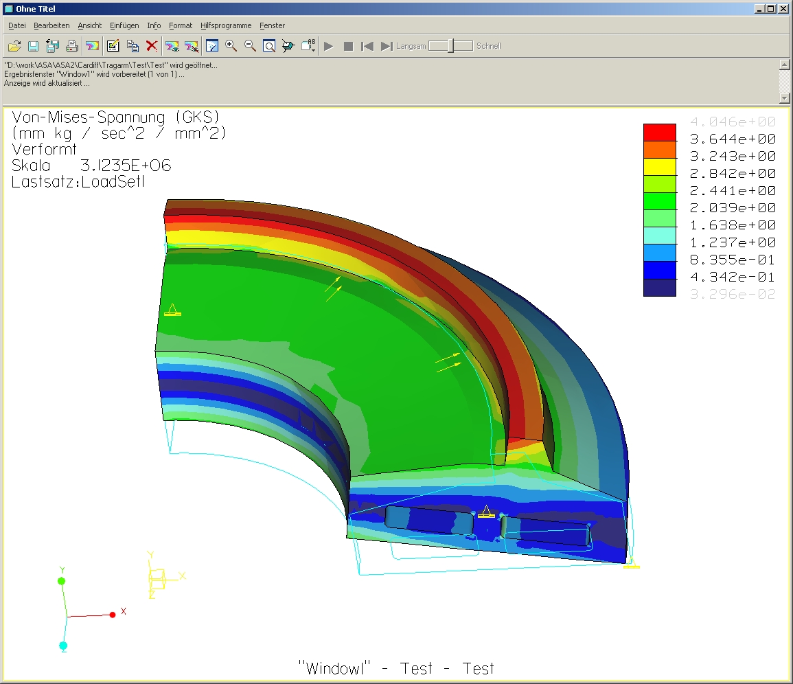

erstellt am: 01. Mrz. 2005 14:19    Editieren oder löschen Sie diesen Beitrag!  <-- editieren / zitieren -->   Antwort mit Zitat in Fett Antwort mit kursivem Zitat    Unities abgeben: 1 Unity (wenig hilfreich, aber dennoch)2 Unities3 Unities4 Unities5 Unities6 Unities7 Unities8 Unities9 Unities10 Unities Nur für Conrad-der-Technikus 10 Unities + Antwort hilfreich
Hallo Conrad,
dein Problem ist reltiv einfach zu lösen. Entweder rechnest Du nur ein Viertel (oder ein Segment, dann musst Du aber noch ein KO-System Erzeugen) der Scheibe wie in dem Bild gezeigt, oder Du rechnest rotationssymmetrisch. Dann kann man entweder durch Symmetrierandbedingungen ( Verschiebungen Senkrecht zur Schnittfläche unterbinden) oder durch die rotationssymmetrie die Verschiebungen und Drehungen behindern. Du musst dann lediglich noch einen Punkt in der Y-Richtung Deines KO-Systems festhalten um die  Starrkörpertranslation des Körpers in dieser Richtung zu verhindern. Das Ergebnis findest Du im beigelegten Bild.
Der Unterschied zwischen WF2 und 2001 ist übrigens, das Mechanica bei einer starren Verbindung in 2001 unbedingt ein Element brauchte, in WF2 nicht mehr, d.h. man kann wie beschrieben einfach einen Punkt festhalten und mittels starrer Verbindung ankoppeln. In 2001 musste man an dem festgehaltenen Punkt noch einen Dummy Balken erzeugen, der ansonsten nichts mit dem Modell zu tun hatte. ( Das ist allerdings nicht der einzige Unterschied!!! Zwischen 2001 und Wildfire 2 liegen Welten.)

Hallo Christian, das hat mich ja voll vom Stuhl gehauen: da hast Du gleich die Lösung gezaubert  Danke Dir sehr!
Noch eine Frage: habe ich es richtig verstanden, dass die kleine Einspannung unten rechts Deinem
Du musst dann lediglich noch einen Punkt in der Y-Richtung Deines KO-Systems festhalten, um die Starrkörpertranslation des Körpers in dieser Richtung zu verhindern.
entspricht? Ich versuche es gleich einmal...

Es funktioniert!!!
Danke Christian!
