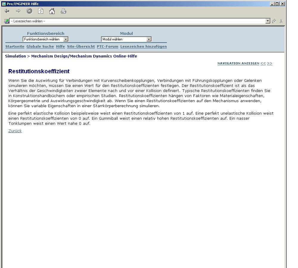

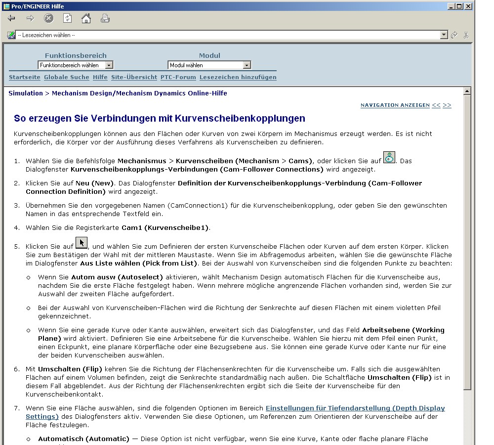

wie gehts das denn jetzt genau mit so einer springenden Walze?
Bis jetzt habe ich eine Schiefe Ebene und eine Kugel, die habe ich über eine 6FG Verbindung eingebaut. Die Gravitation stimmt auch. Kugel flällt herunter aber durchdringt leider die schiefe Ebene.
Danke und tschüss DAVID
erstellt am: 01. Jun. 2006 09:47    Editieren oder löschen Sie diesen Beitrag!  <-- editieren / zitieren -->   Antwort mit Zitat in Fett Antwort mit kursivem Zitat
das geht mit Kurvenscheibendefinition. Dabei ist folgendes zu beachten:
-nur eindimensional gekrümmte Flächen oder Ebenen sind zulässig. Also Walze ja, Kugel nein.
-Randbedingung 'Abheben zulassen'
-Restitutionskoeffizient festlegen (Rücksprungverhalten des Materials)
