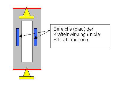

Ich habe ein "kleines" Problem.
Ich möchte eine Platte auf Durchbiegung berechnen auf die eine Kraft stoßartig einwirkt.
1) Ist dies möglich ?
2) Wenn ja mit welcher Analyse ? Zeitfrequenz Analyse oder dyn. Stoßanalyse
3) Und was muss ich beachten?
Anbei eine Skizze
Für hilfreiche Antworten wäre ich sehr dankbar.
Patrick

Hallo Patrick,
mit stoßartig meinst Du wohl Impulswirkung, d.h. dynamisch und kleiner Zeitabschnitt.
Das läuft also auf eine transiente Rechnung hinaus. Dafür würde ich einen expliziten Gleichungslöser wie z.B. Abaqus/Explicit nehmen.
Gruß KubaG

Hallo Patrik,
habe eine ähnliche Frage schon mal gestellt. http://ww3.cad.de/foren/ubb/Forum67/HTML/000183.shtml
