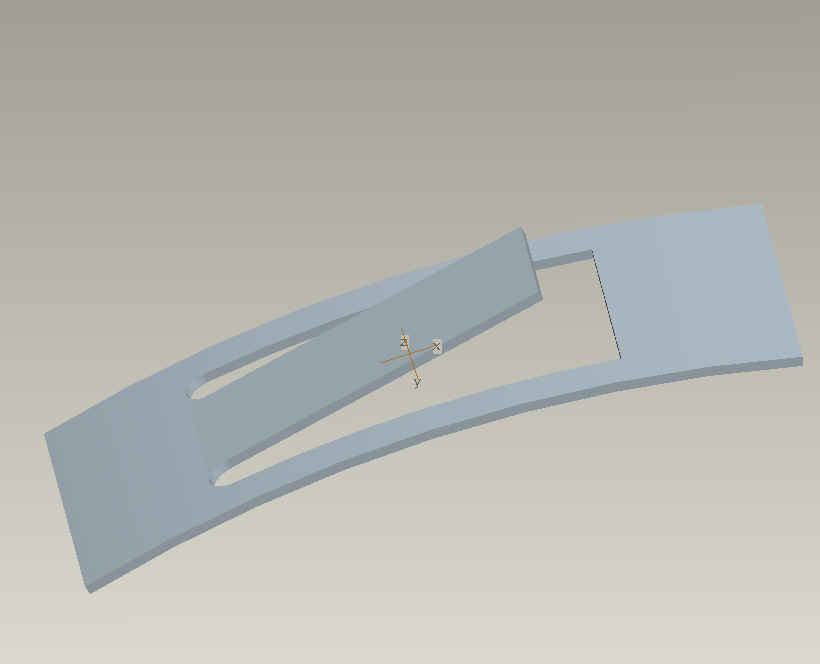

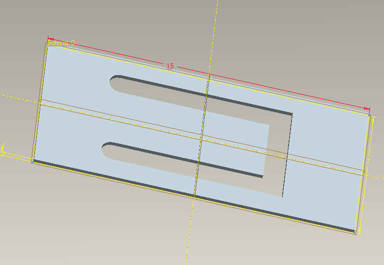

ich habe das Problem, das ich ein Bauteil mit Mecanika berechnen will, welches im eingebauten Zustand eine andere Form hat als im CAD kostruiert (kurz eine Feder mit Vorspannung. Siehe bitte die Bilder.
Auf die nicht verformte Lasche soll jetzt eine Kraft wirken. Wie kann ich die Verformung vor der Berechnung definieren (Randbedingungen).

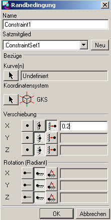

du kannst bei der Randbedingungsdefinition vorgegebene Verschiebungen aufbringen.
Aus diesen Randbedingungen kannst du dann mit Hilfe von Messgeräten die resultierenden Kräfte ermitteln.
