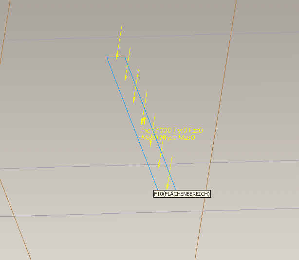

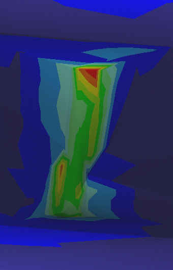

ich versuche mich gerade an Structure.
Ich möchte eine Rolle die auf eine Fläche drückt simulieren. Dafür habe ich eine Fläche in Structure definiert (Applattung durch Pressung). Wenn ich nun die Kraft gleichmäßig aufbringe, sieht es i´m Ergebniss so aus als ob sich die Kanten der Fläche scharf in die Fläche drücken.
Müsste die Kraft nicht parabelförmig auf die Fläche wirken?
Wenn ja wie kann ich dies durch interpolieren erreichen?
Gruss und Danke
Schuer

Hallo Schuer,
du kannst eine Last über "Funktion über Koordinate" beliebig auf die Fläche wirken lassen.
Woher hast du denn die "größe" der Fläche ... wenn Du diese analytisch bestimmst, kannst Du ja auch direkt die entstehenden Spannungen ausrechnen ...
Ich würde es mit Kontakten rechnen ... so wie du es im Moment beschreibst, kannst du es ja als 2d-Modell berechnen.

Hallo Schuer,
ich werde es auch mit Kontaktanalyse versuchen, aber
1-die Teile mit geringem Abstand (z.B. 0.03 mm)in einer Baugruppe zusammenbauen
2-Volumenbereich erzeugen (z.B. Rolle / wegen Vernetzung)
3-an den Berührungskanten Punkte erzeugen (wegen Vernetzung)
4-Kontaktbereich, Last, Randbedingungen , Mat. definieren und Analyse mit lockaler Netzverfeinerung durchführen und starten.

warum mit Kanonen auf Spatzen schießen? Dein Problem wurde analytisch von Herrn Hertz gelöst. Die Formeln für die Hertz'sche Pressung stehen im Dubbel (Maximale Spannungen, Abplattung etc).
Die Kantenpressung wirst Du mit Mechanica nicht bestimmen können, da hier schnell plastisches Materialverhalten auftritt. Auf jeden Fall ist die Hertzsche Pressung ein Kontaktproblem, das Du mit dem Aufbringen einer Last auf einen Flächenbereich nicht lösen kannst.
