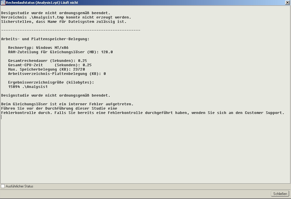

ich noch mal,
jetzt hat soweit alles funktioniert.
Die Analyse wird durchgeführt und nach einigem
hickhack mit dem Ergebnisfenster (kein Lesezugriff
auf die angelegte Datei?) warum auch immer.
Nach dem 3. Versuch hats dann geklappt.
Also ich lasse mir das Ergebnis anzeigen
dann kommt folgende Fehlermeldung:
BEIM GLEICHUNGSLOESER....siehe Bild.
Na und jetzt?

Hallo Undertaker -
bist du Sicher, dass die Analyse ohne Fehler durchgelaufen ist?
Sieh dir bitte die Files mit den Endungen *.err, *.pas, *.rpt und *.stt
im Analyseverzeichnis an (hat gleichen Namen wie Analyse) -
mit einem Editor.
Beim Ergebnisdarstellung klickt du auf Fenster erzeugen (buntes Icon in der Mitte der Toolsleiste), wählst dann deine Analyse auf.
Bitte Fehler genauer beschreiben, dein Upload hat nicht funktioniert.

Hallo Undert. und Nico,
Ich glaube nicht, dass der Fehler von einem geom. Problem herrührt.
Ich tippe, dass auf der Festplatte das Verzeichnis entweder bereits existiert und nicht gelöscht werden kann, oder dass der Pfad zur
temporärdatei ungültig ist.
Meine Empfehlung: Analyse umbenennen ... Analysis1 ist so nichtssagend ..
UND Einstellungen im Rechenlauf kontrollieren
UND Schreibrechte in den Verzeichnissen überprüfen.

Morgen,
ich habe die Schreibrechte auf den entsprechenden Laufwerken überprüft.
Da ich administratorrechte habe glaube ich nicht, das es ein roblem mit den Schreib/Leserechten gibt.
Pro/E schriebt die Dateien ja auch in das entsprechende Verzeichnis.
In der angehängten Fehlermeldung steht der Hinweis, das der Gleichnungslöser eine internen Fehler hervorgerufen hat ..?
Wenden Sie sich an den Support?
Die Analyse habe ich übrigens umbenannt und die Dateien wurden auch angelegt. im Ergebnisfenster bekomme ich aber nichts angezeigt!
Ich probier mal weiter (wenn ich Zeit hab)

Original erstellt von Undertaker:
...die Schreibrechte auf den entsprechenden Laufwerken überprüft.
Hallo Undertaker,
schau mal auch auf das Ordner bzw. Dateiattribut "schreibgeschützt".
Ich hatte mal einen ähnlichen Fall, als ich Daten von CD kopierte und einfach losrechnen wollte.
Als ich bei allen kopierten Ordnern und Dateien den Schreibschutz entfernt hatte, war das Problem behoben.
Vielleicht hilft es.
Gruß KubaG
Slavko Simic
Sehen Sie sich das Profil von Slavko Simic an!   Senden Sie eine Private Message an Slavko Simic  Schreiben Sie einen Gästebucheintrag für Slavko Simic
Beiträge: 304
Registriert: 20.02.2001
erstellt am: 25. Feb. 2004 09:34    Editieren oder löschen Sie diesen Beitrag!  <-- editieren / zitieren -->   Antwort mit Zitat in Fett Antwort mit kursivem Zitat    Unities abgeben: 1 Unity (wenig hilfreich, aber dennoch)2 Unities3 Unities4 Unities5 Unities6 Unities7 Unities8 Unities9 Unities10 Unities Nur für Undertaker 10 Unities + Antwort hilfreich
Hi, bitte beachten, dass man nicht c: oder d: als Zielverzeichnis angeben darf. Die temporären Dateien also in D:\temp oder ähnlich.
und die Verzeichnistiefe darf auch nicht zu tief sein! Ich denke maximal 64 Zeichen waren erlaubt.
Riecht tatsächlich nach einem Zugriffs und Berechtigungsproblem.
Welche Version? In der 2001 kann es auch zu einem Insatllationsfehler kommen. Designstudien legen im Installationsverzeichnis noch einmal temporäre Dateien an, um die Pro/E Batch Befehle auszuführen - da gab es bei frühen Versionen einen Installationsbug, dass auch dieses temp Verzeichnis Schreibgeschützt war. (Problem tritt nur bei Sensitivitätsstudien und Optimierungen auf)

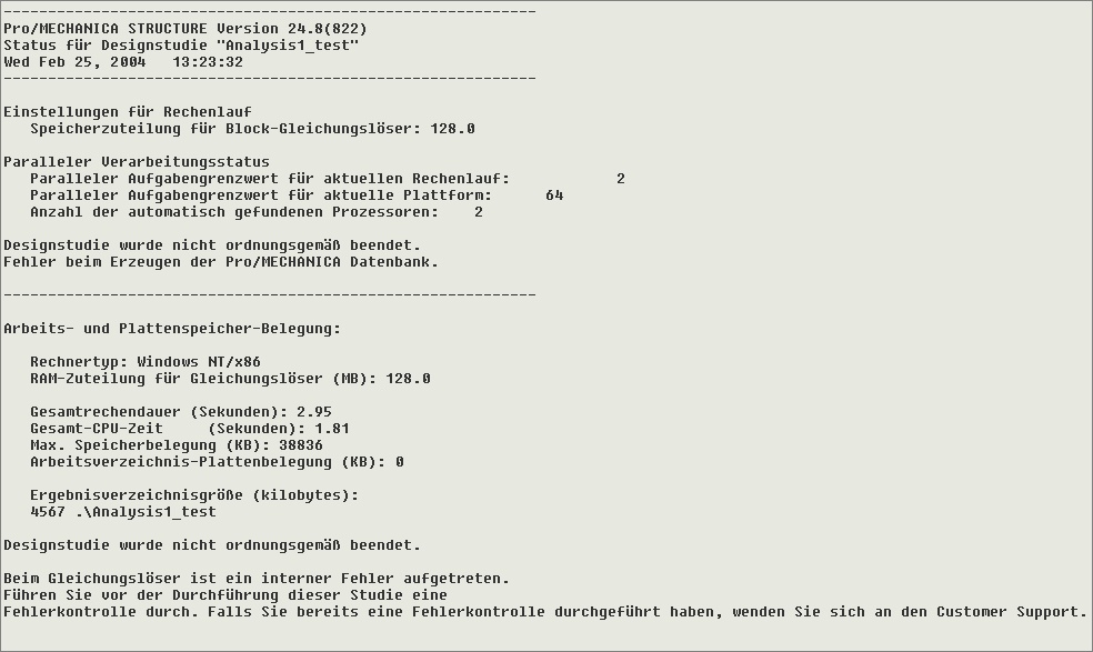

hallo leute,
ich habe zur zeit ein ähnliches problem, wie der undertaker.
deshalb stelle ich meine fehlermeldung in dieses thema mit rein (siehe bild).
ich habe mein model mehrfach überprüft, kann aber keinen fehler finden. ich habe keine ahnung, woran es liegt; zumal ich das model mit autogem vernetzen kann.
vieleicht könnt ihr mir helfen.

hallo leute...
habe mein problem gelöst, indem ich die genauigkeit etwas runtergesetzt habe.
