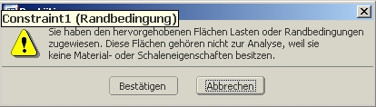

Zu Testzwecken haben wir momentan Mechanica bei uns im Einsatz.
Also alles im Selbststudium beigebracht.
Deshalb hier vielleicht meine dumme Frage:
Ich habe zunächst starre Verbindungen definiert.
Anschließend eine Flächenbedingung FEST definiert.
Die Last greift nun an einem Bolzen an.
Beim Dürchführen der Analyse erhalte ich nun immer folgende Meldungen
(siehe Anhang)
Was mach ich falsch?
Volker

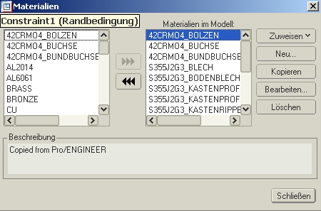

Original erstellt von Undertaker:
Steht doch da. Du hast kein Material definiert.
Lucky
Undertaker
Dipl. Ing. Maschinenbau, Konstrukteur, CAD Support, PDM Administration,
Sehen Sie sich das Profil von Undertaker an!   Senden Sie eine Private Message an Undertaker  Schreiben Sie einen Gästebucheintrag für Undertaker
Beiträge: 588
Registriert: 31.10.2003
erstellt am: 13. Feb. 2004 12:40    Editieren oder löschen Sie diesen Beitrag!  <-- editieren / zitieren -->   Antwort mit Zitat in Fett Antwort mit kursivem Zitat    Unities abgeben: 1 Unity (wenig hilfreich, aber dennoch)2 Unities3 Unities4 Unities5 Unities6 Unities7 Unities8 Unities9 Unities10 Unities
doch hab ich,
glaub ich zumindest!
Meinst du das?

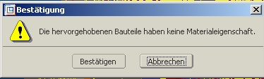

moin moin...
hast du auch die von dir gewählten materialien deinen teilen zugewiesen?
Undertaker
Beiträge: 588
erstellt am: 13. Feb. 2004 12:58    Editieren oder löschen Sie diesen Beitrag!  <-- editieren / zitieren -->   Antwort mit Zitat in Fett Antwort mit kursivem Zitat    Unities abgeben: 1 Unity (wenig hilfreich, aber dennoch)2 Unities3 Unities4 Unities5 Unities6 Unities7 Unities8 Unities9 Unities10 Unities
Tach,
ja hab ich jetzt gemacht.
Fehlermeldung kommt auch nicht mehr!
Danke soweit.
