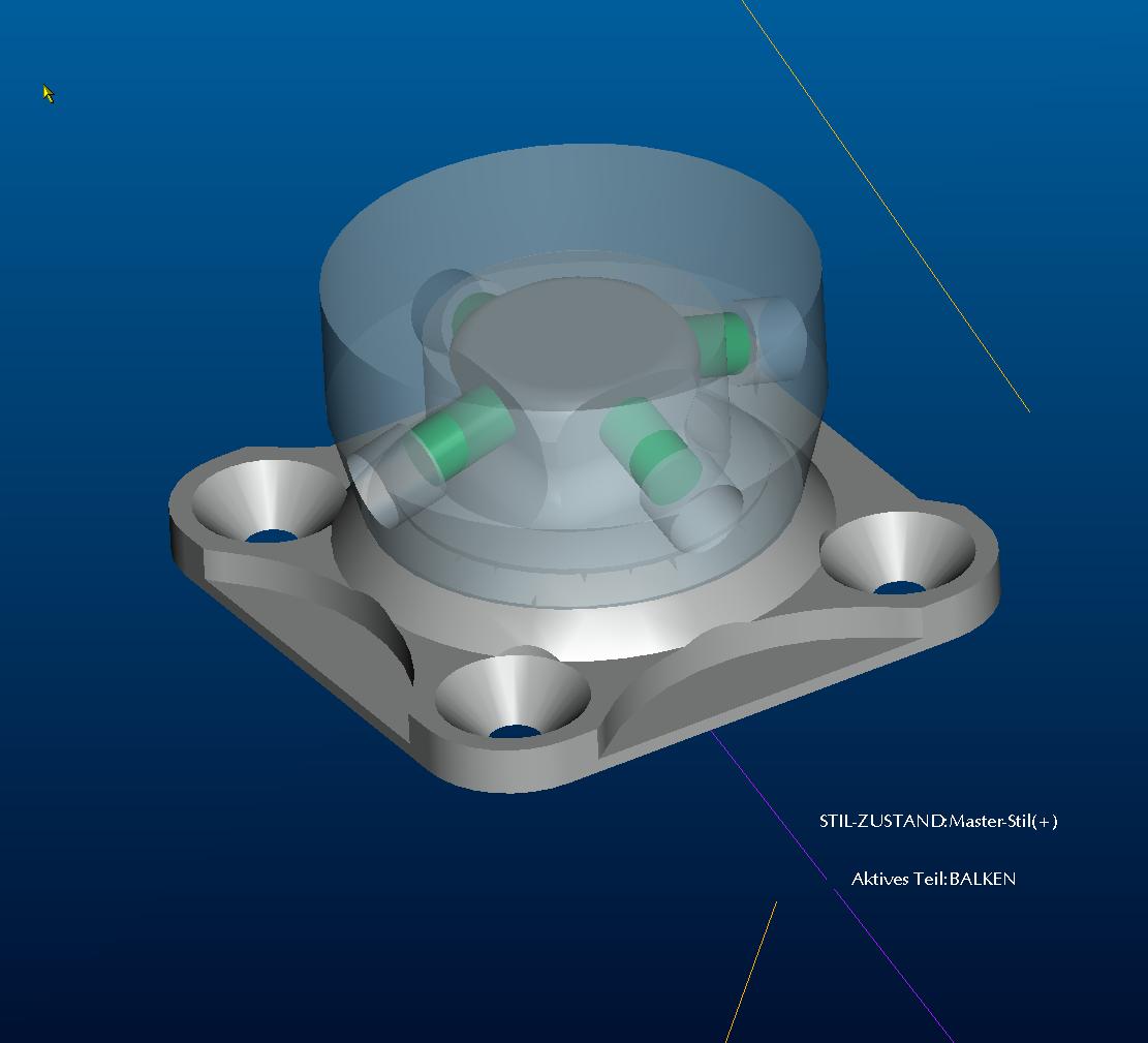

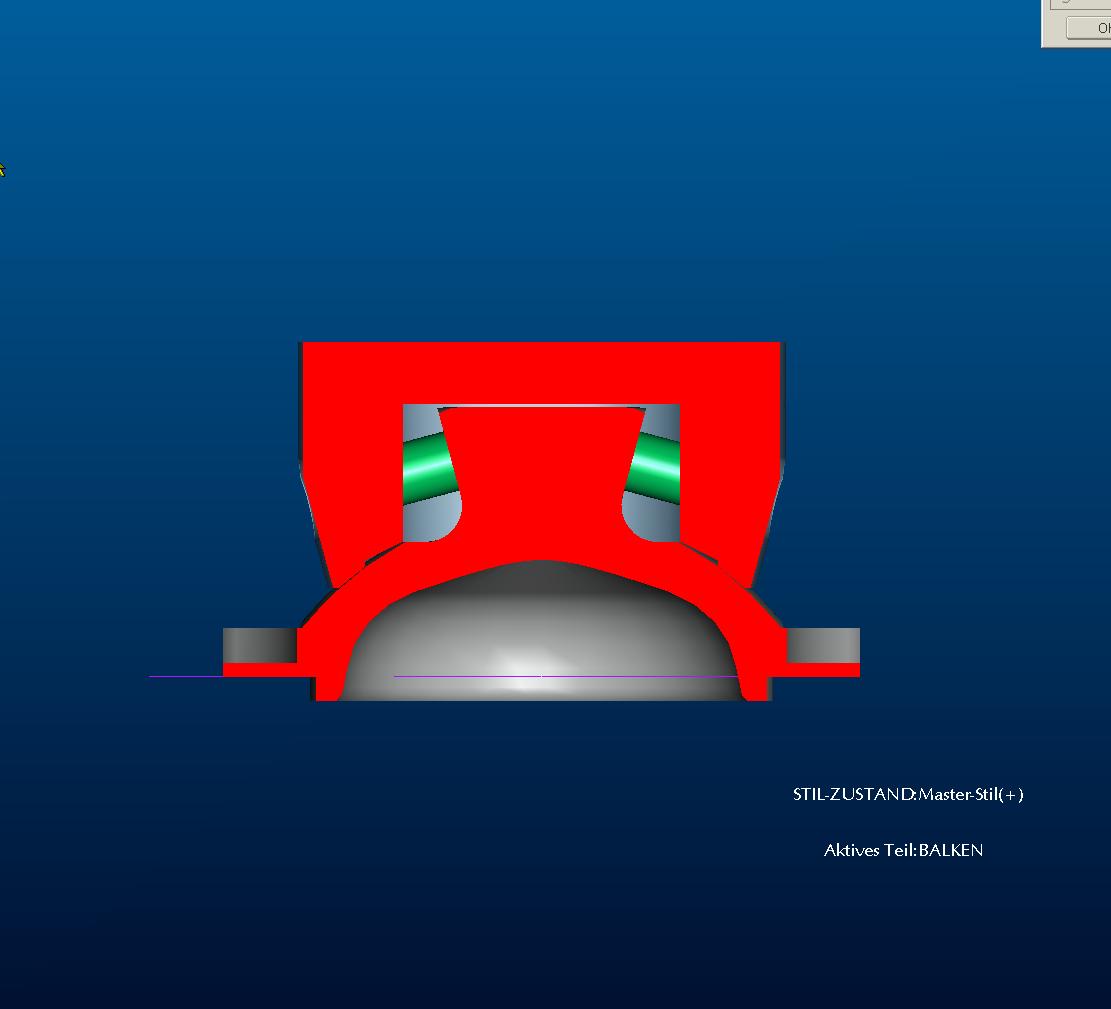

Hallo Zusammen,
ich bearbeite gerade eine Grundsätzliche Fragestellung bei uns.
Mein Modell hat (nach ziemlicher Vereinfachung) 2733 Volumenelemente und 8 Balken. Balken als Schraubenersatz für Vorspannung. Balkenansatzflächen sind über starre Verbindungen versteift (wg. singularität). Bauteile sind symmetrisch. Lasteinleitung ist unsymmetrisch.
Im SP (single pass) ist die Spannungsverteilung für die Vorspannung nicht symmetrisch obwohl die Vorspannung symmetrisch ist. Fehler liegt bei 16%. Daher wollte ich mal MP (multi pass) ausprobieren.
Bislang habe ich kein Ergebnis erhalten, weil das Arbeitsverzeichis zu klein ist. Ich habe leider nur noch 4,5GB auf meiner HDD frei. Reicht leider nicht. IST DAS NORMAL?? (Solverzuweisung 500MB)
2x CPU a 2 GHz; 1GB RAM; 5GB Swap(ist vielleicht gar nicht sinnvoll?)
Gruß Ralf

Leider hat auch der Versuch ohne Solverzuweisung nicht funktioniert.
Hier noch zwei Bilder.
Wenn jemand Muße hat sich näher damit zu beschäftigen kann ich auch die Pro/E Datei zur Verfügung stellen.
Gruß Ralf
