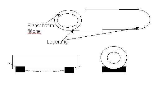

Vielleicht kann mir jmd. einen hilfreichen Tip geben. Ein zylindrisches Rohr (25m x 4,3m x 13mm) mit jeweils einem L-Flansch (nach innen zeigend) an den Enden versehen soll für 2 Fälle berechnet werden.
1. Fall: Das Rohr liegt quasi an den Enden (80mm vom Rand entfernt) auf zwei Böcken (Sicherung gegen Wegrollen). Auflagerlänge der Böcke ca. 0,5m je Bock
2. Fall: Das Rohr liegt auf einen durchgehenden Lager und ist somit  komplett auf 25m Länge gelagert.
Lastfall: Eigengewichtskraft
Im Speziellen soll der Flansch für beide Fälle auf Verwölbung/Verdrillung der Stirnfläche in Achsrichtung untersucht werden. In dem Bereich der späteren Lagerung ist ein Flächenbereich auf dem Rohr erzeugt worden. Ferner ist die Stirnfläche  mit jeweils einem Messpunkt/15° versehen – jetzt geht es nur noch um die richtige Lagerung
siehe Bild
Wie sollte die Lagerung am Besten Aussehen?
Für Anregungen bin ich sehr dankbar...

Hallo Patrick,
ich würde an den Stellen, an denen das Rohr aufliegt einen Flächenbereich erzeugen. Da das Rohr ja abeheben kann, sollte die Lagerung als "Gelenk" erzeugt werden wie Du schon in der Skizze angedeutet hast. Deshalb erzeugt man unterhalb des Flächenbereiches einen Punkt und von diesem aus eine starre Verbindung zur Fläche. Der Punkt wird nun in den drei bzw zwei translatorischen Freiheitsgraden festgehalten.

Ich habe jeweils einen Punkt unterhalb (50mm) erzeugt. Bei dem Erzeugen einer starren Verbindung (Idealisierungen) habe ich auf den Punkt gewählt und dann die dazugehörige Fläche.
-Beim Ausführen der Rechnung wurde ich auf Spannungserhöhungen hingewiesen...
- Rechnung wurde wg. eines Fehlers abgebrochen
Fehlermeldungen:
1.Ein oder mehrere Punkte sind eingespannt ohne Teil von Elementen zu sein
2. Eine oder mehrere Punkte sind Teil einer starren Verbindung, aber nicht Teil eines Eelementes...
Habe ich vielleicht beim Erzeugen der starren Verbindungen etwas übersehen?
Patrick

Hallo Patrick,
bei der 2001 mußt Du einfach einen Balken an den Punkt anbauen, da Mechanika keine SV ohne Elemente kann. Bei der Wildfire geht es auch ohne Elemente.

Hallo maxmax0815,
du kannst nur starre Verbindungen zu Punkten erzeugen, die auch Teil der Geometrie bzw. von Elementen sind. Also einfach ein dummy Teil oder Element erzeugen. Wahrscheinlich reicht auch einfach ein Massepunkt mit "Null" Masse.

ich benutze bei solchen Aufgaben stets ein Gleichgewichtsmodell, gelagert auf Hilfspunkten. Singuläre Spannungsspitzen treten dabei extrem selten auf (insbesondere wenn die Symmetrie vorhanden ist). Für eine möglichst realitätsnahe Modellbildung steuere ich die Lagerreaktionen mittels einer Funktion oder "über Objekt interpolierten" Last.
Welche Vorteile bietet Deine Vorgehensweise? Kennst Du vielleicht Sachverhalte, die gegen ein Gleichgewichtsmodell (rechnet i. a. sehr schnell durch) sprechen?
