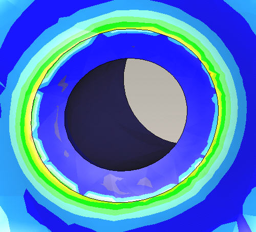

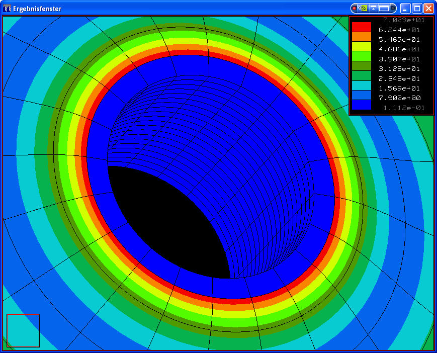

erstellt am: 11. Feb. 2004 16:18    Editieren oder löschen Sie diesen Beitrag!  <-- editieren / zitieren -->   Antwort mit Zitat in Fett Antwort mit kursivem Zitat    Unities abgeben: 1 Unity (wenig hilfreich, aber dennoch)2 Unities3 Unities4 Unities5 Unities6 Unities7 Unities8 Unities9 Unities10 Unities
Hallo Christian,
ich hab mal zwei Fotos angehängt. Mal mit und mal ohne fixierte DOFs.
Beide Rechenläufe haben identische Netze.
Die AutoGem Option "Wo notwendig Verbindungen erzeugen" ist auch aktiviert.
Und wenn ich durch Flächenbereiche die Vernetzung steuere, ändert sich an den Ergebnissen nichts.
Ok, ich hab auf die Schnelle nur 2 Durchläufe gemacht. Nach meiner Meinung dürfte der Unterschied dann aber nicht so groß sein.
Wenn der "Link", was sicherlich so was ähnliches ist wie eine automatisierte DOF Kopplung richtig funktioniert, dann dürfte meine manuelle Kopplung nämlich keine Auswirkungen mehr haben.
Ich hoffe nur, dass das nicht von bestimmten geometrischen Formen abhängt, ob die Kopplung sauber funktioniert.
Viel mehr kann ich dazu im Augenblick nicht sagen. Wir versuchen mal herauszufinden, ab wann die fehlende Kopplung einsetzt.

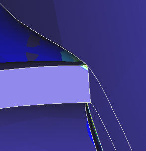

erstellt am: 11. Feb. 2004 17:02    Editieren oder löschen Sie diesen Beitrag!  <-- editieren / zitieren -->   Antwort mit Zitat in Fett Antwort mit kursivem Zitat    Unities abgeben: 1 Unity (wenig hilfreich, aber dennoch)2 Unities3 Unities4 Unities5 Unities6 Unities7 Unities8 Unities9 Unities10 Unities
Christian,
die gemeinsame Kante zwischen solid und Schale wählen und alle Translationen freigeben. Nur die Rotation ist fixiert.
Wir sind jetzt weiter dran und haben festgestellt, das der Übergang von solid zu Schale bei fixierten Dofs einigermaßen tangential verläuft. Bei freien DOFs gibt es Knick.

erstellt am: 11. Feb. 2004 17:15    Editieren oder löschen Sie diesen Beitrag!  <-- editieren / zitieren -->   Antwort mit Zitat in Fett Antwort mit kursivem Zitat    Unities abgeben: 1 Unity (wenig hilfreich, aber dennoch)2 Unities3 Unities4 Unities5 Unities6 Unities7 Unities8 Unities9 Unities10 Unities
und hier noch das Foto mit dem Knick

erstellt am: 11. Feb. 2004 17:33    Editieren oder löschen Sie diesen Beitrag!  <-- editieren / zitieren -->   Antwort mit Zitat in Fett Antwort mit kursivem Zitat    Unities abgeben: 1 Unity (wenig hilfreich, aber dennoch)2 Unities3 Unities4 Unities5 Unities6 Unities7 Unities8 Unities9 Unities10 Unities Nur für Kimmo 10 Unities + Antwort hilfreich
Hallo Kimmo,
die Variante die rotatorischen Freiheitsgrade festzuhalten ist doch etwas gewagt. Das funktioniert nur, wenn die Solids keine oder sehr geringe Drehungen machen. Bei Mechanika funktioniert es wie gesagt automatisch. Man kann sich die Links auch im independent Mode ansehen und prüfen ob alles richtig ist. Man kann die Verbindungen auch löschen und bei der Modellprüfung wieder neu erzeugen lassen. In sofern verstehe ich Dein Problem eigentlich nicht. Ich arbeite ziemlich häufig mit Schalen-Solid Verbindungen und habe eigentlich nie Probleme. Ach ja, Links treiben die Rechenzeit gewaltig hoch!

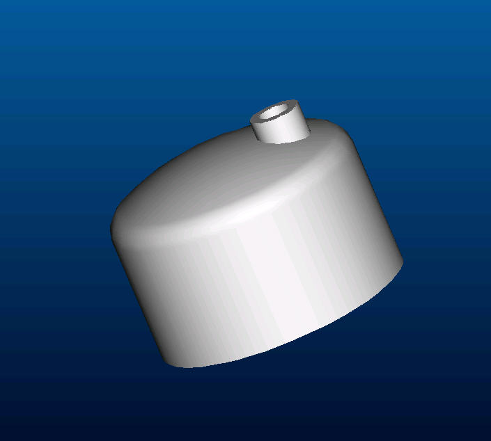

erstellt am: 12. Feb. 2004 12:08    Editieren oder löschen Sie diesen Beitrag!  <-- editieren / zitieren -->   Antwort mit Zitat in Fett Antwort mit kursivem Zitat    Unities abgeben: 1 Unity (wenig hilfreich, aber dennoch)2 Unities3 Unities4 Unities5 Unities6 Unities7 Unities8 Unities9 Unities10 Unities
Christian,
was gestern noch so Hals-über-Kopf zusammengestellt war, habe ich jetzt noch einmal komplett neu überarbeitet und 4 Modelle miteinander verglichen.
Ausgangsmodell ist ein Behälter mit einem dickwandigen Stutzenrohr für einen Rührwerksantieb. --> FOTO
Modell 1:  komplett als solid vernetzt
Modell 2:  Komplett als Schale vernetzt
Modell 3:  Behälter als Schale, Rohr aus solids  m i t  fixen DOFs
Modell 4:  Behälter als Schale, Rohr aus solids  o h n e  DOFs
alle Modelle mit KonvPolgrad 9 gerechnet
Ergebnisse:
      Modell 1:  82,7 MPa  solids
      Modell 2:  83,9 MPa  Schalen
      Modell 3:  76,5 MPa  fix DOF
      Modell 4: 310,7 MPa  no DOF
In meinem gestrigen Modell hatte ich eine andere Bodenform gewählt und dort war der maximale Unterschied nur 108%
Beim Klöpperboden fällt der Unterschied jedoch schon gewaltig aus.

erstellt am: 12. Feb. 2004 15:30    Editieren oder löschen Sie diesen Beitrag!  <-- editieren / zitieren -->   Antwort mit Zitat in Fett Antwort mit kursivem Zitat    Unities abgeben: 1 Unity (wenig hilfreich, aber dennoch)2 Unities3 Unities4 Unities5 Unities6 Unities7 Unities8 Unities9 Unities10 Unities Nur für Kimmo 10 Unities + Antwort hilfreich
Hallo Kimmo,
dies ist wahrscheinlich der Effekt den ich meinte. Man sollte die Spannungen in der Verbindungsstelle mit den Links nicht wirklich ernst nehmen. Wenn du um den Stutzen einen Flächenbereich legst und die Spannungen dann ausserhalb des Flächenbereiches vergleichst,  sollten sich schon eher vergleichbare Ergebnisse erzielen lassen.
Die geringeren Spannungen mit festgesetzten Rotationsfreiheitsgraden kommen daher, daß du das System versteifst. Der Stutzen scheint nicht kritisch zu sein, da Du mit Solids und Schalen das gleiche Ergebnis erzielst. Eigentlich sollten die Spannungen des Solidmodells höher sein, da Du ja eine Singularität erzeugt hast, die aber bei der Modellgeometrie und Belastung keine Auswirkungen hast.

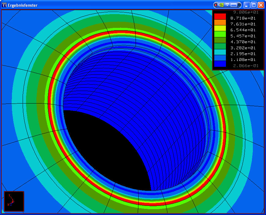

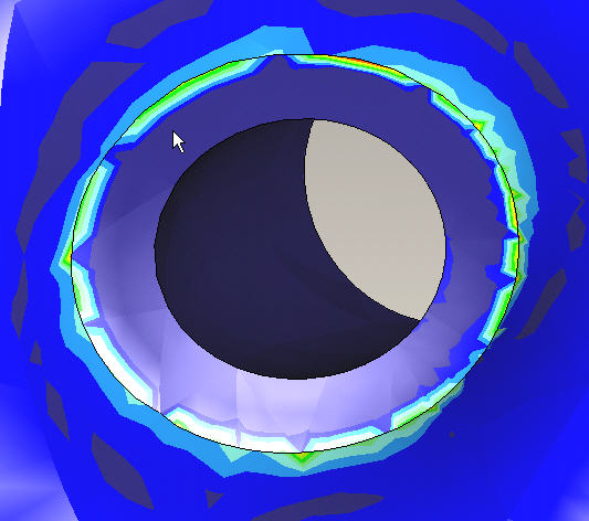

erstellt am: 13. Feb. 2004 12:14    Editieren oder löschen Sie diesen Beitrag!  <-- editieren / zitieren -->   Antwort mit Zitat in Fett Antwort mit kursivem Zitat    Unities abgeben: 1 Unity (wenig hilfreich, aber dennoch)2 Unities3 Unities4 Unities5 Unities6 Unities7 Unities8 Unities9 Unities10 Unities
Christian,
um die Sache mit den DOFs zum Abschluß zu bringen, hier noch mal die Fotos mit komletter Handvernetzung.
Im Vergleich zur Default-Vernetzung fallen die Unterschiede nicht mehr so ins Gewicht. Würde ich jetzt noch einen größeren Aufwand für die Vernetzung betreiben, käme zum Schluß vielleicht sogar eine asymptotische Annäherung der Ergebnisse heraus.
OK, und nochmals vielen Dank für Deine feedbacks.
