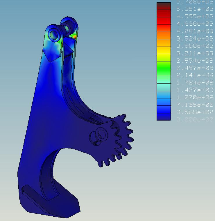

Hi
Habe die Zange in den beiden Lagern fix eingespannt und an der unteren schrägen Fläche eine Flächenlast angebracht!
Nun verschiebt sich allerdings bei einer Verformung immer ein Lager (siehe Bild) welches sich nicht verschieben sollte!
Bitte um Hilfe
thx FaTaliTy

Hallo FaTaliTy,
Dein Modell ist vermutlich symmetrisch, also solltest Du die Symmetrie nutzen (Modell halbieren und nur die Hälfte der Last zuweisen).
Weiterhin hast Du ein eindeutiges Kontaktproblem, es sei denn Du bist nicht an der Ergebnisgenauigkeit in der Nähe der Lagerstellen interessiert.
Ich würde ungefähr so vorgehen:
- Modell halbieren
- Symmetrierandbedingungen zuweisen
- Halbe Last aufbringen
- Lagerbolzen festhalten (RB's)
- Kontaktflächen definieren
- Berechnungen justieren (Netzverfeinerung im der Nähe der Lager etc.)
Hoffe das hilft
Gruss Paul

Habs mit den Kontaktflächen versucht, Ergebniss schaut leider immer noch gleich aus!!!!!

Hallo FaTaliTy,
stelle bitte die Pro/E-Modelle (Baugruppe mit Einzelteilen) gezippt in den Forum. Sobald ich Zeit habe, würde ich das FE-Modell aufbauen und Dir schicken.
Gruss Paul
