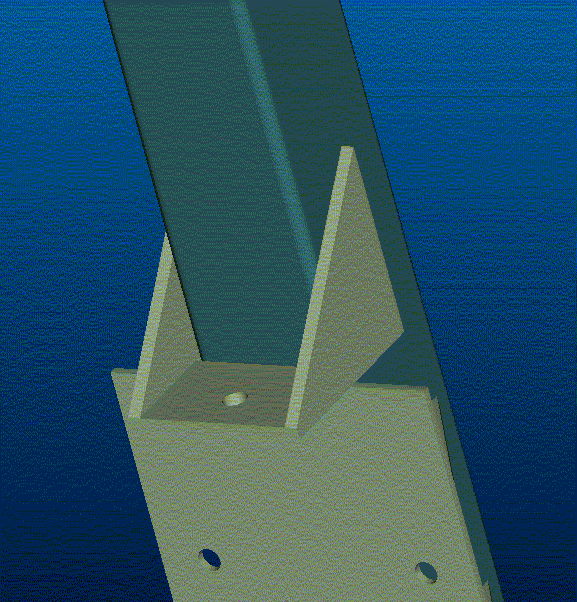

Ich habe folgendes Problem:
Die dreieckige Lasche soll an den Pfosten angeschweisst werden.(s. Bild)..Da ich mit einem Schalenmodell arbeite gilt es den Spalt zu überbrücken. Es würde auch reichen, wenn ich eine flächige Verbindung zwischen den Bauteilen erzeuge!?
Wie kann ich am besten ein geeignetes Modell erstellen?
Für Anregungen bin ich sehr dankbar

Du brauchst eine Stoßnaht und zwei Umlaufnähte für die Seitenflächen.
