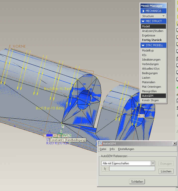

ich bin gerade dabei, Wildfire auszuprobieren. Wenn ich mich richtig erinnere, wurde von PTC versprochen, man könne jetzt ein mit AutoGem erstelltes Netz auch im integrated mode ansehen, man brauche dann den independent mode nun ehrlich und ganz wahrhaftig wirklich nicht mehr, etc. etc.
Allerdings ist mir das noch nicht gelungen. Die Hilfe ist leider keine große Hilfe gewesen. Sie bietet nur 2 Wege an:
Retrieve models copied to your analysis output directory    ---  was ist damit gemeint? Muß ich etwa erst eine FE-Analyse durchführen?
results mit feat.angle 0 ansehen  ---  auch hier: muß ich etwa erst rechnen, bevor ich das Netz zu sehen bekomme?
Oder braucht man den independent mode doch noch (was ich für wahrscheinlich halte; wie oft wurde er von PTC schon als "mit der nächsten Version unnötig" bezeichnet)?

unter Autogem kannst Du dir das Netz anschauen vorher erst Erzeugen.

Vielen Dank für die Antwort, da muß ich ja wirklich nicht nach irgendwelchen Schaltern suchen.
Ich hatte die Elemente auch kurz gesehen, bin dann aus AutoGem raus, weil ich dachte man sieht die Elemente immer in Mechanica. Es waren aber keine Elemente zu sehen, auch nachdem ich später wieder in AutoGem hineingegangen bin.
Mein Fehler war, daß ich nicht mit einem schönen kleinen Würfel getestet habe sondern mit einem Gehäusedeckel, vollverrundet. AutoGem macht da über 60000 Elemente rein. Nicht daß ich so etwas rechnen wollte, es sollte nur als Vernetzungsbenchmark dienen. Tja, und da dauert allein die Darstellung des Netzes eine Viertelstunde auf meiner HP C3700. Damit hatte ich nicht gerechnet und in dieser Zeit sind natürlich keine Elemente sichtbar.
Also ich relativiere die Aussage meines ersten Postings. Möglicherweise braucht man den independent mode tatsächlich nicht mehr, möglicherweise... Aber jetzt teste ich erstmal die achsensymmetrischen Elemente
Nochmals vielen Dank

auch wenn man sich die Elemente nun anschauen kann - für Kontakt, Modelle mit Materialtricks und gemischte Modelle wird man vorerst auf den Independent Mode nicht verzichten können.
Es gibt immer noch Messgeräte, die nur auf Elementen funktionieren und Elemente im Intergrated Mode aus der KOnvergenz ausschliessen habe ich in der Wildfire nicht gefunden.
Dennoch muß ich sagen, dass die Wildfire ein großer Sprung in die richtige Richtung ist. Insbesondere das Postprocessing.
Habe schon die Wildfire 2.0 gesehen - da ist dann der nächste große Sprung zu erwarten. Die alte Benutzerführung (Menüs auf der rechten Seite) ist dann endgültig weg.
