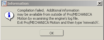

hi,
hab die studentenversion von wildfire installiert, beim starten des rechenlaufes von motion kommt allerdings eine fehlermeldung. höchst wahrscheinlich hängt das mit meinem compiler zusammen.
als compiler verwende ich dev-c++ 4. hat jemand erfahrung damit?
verwende xp, hab bei den umgebungsvariablen mm_c_home dem wert "verz von compiler\lib" zugewiesen.
hab meinen compiler auch wie von ptc empfohlen getestet, funktioniert.
was mache ich falsch?
(pc ist in keinem netzwerk)

Was sagt die Fehlermeldung denn genau? Ich hatte mal das Problem das beim Rechnung in Motion starten, Motion irgend eine Datei vom Compiler nicht fand. Die hab ich dann dahin geschoben wo Motion diese sucht. Und schwups dann lief es.

Hallo Maik,
hab dir die beiden Fehlermeldungen angehängt.
Hab mir überlegt, dass es vielleicht daran liegt, dass ich nicht Microsoft Visual, sondern dev verwende?
ich weiss auch nicht genau, auf welches verzeichnis ich bei dev hinweisen muss.

das problem hat sich inzwischen gelöst:
mit dem empfohlenen visual c++ funktioniert's
trotzdem danke für eure mühen
