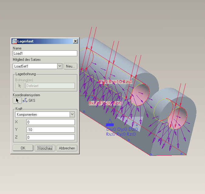

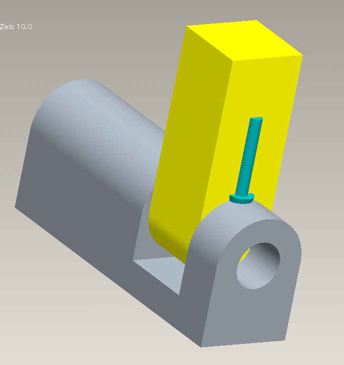

ich habe das Problem, das ich nicht weiss welche Art von Last ich auf auf mein Bauteil aufbrinden muss.
Nachdem in Mechanism die Lagerkraft ermittelt wurde (Lager.jpg) stehe ich jetzt vor dem Problem diese Kraft in Structure am Teil anzubringen. Wenn ich die Kraft als Lager anbringe zeigt mir die Vorschau das diese Kraft auf der Fläche der Bohrung gleichmäßig verteilt wird. Dies stimmt aber meiner Meinung nach nicht, da die Belastung im kurzen Ende höher sein müsste (liege ich da richtig? Lager_last.jpg).
Lösung ist evt. Die Bohrung aus 2 KE´s zumachen und die entsprechende Kraft auf 2 Flächen in einem bestimmten (welchem) Verhältniss aufzuteilen.
Wie gehe ich am besten vor?

Weshalb sollte die Last im kurzen Ende geringer sein? Die Lagerung ist statisch bestimmt, so daß die Steifigkeit keine Rolle spielt.
Wenn Du die Last unbedingt unterschiedlich verteilen willst, kannst Du die Lagerfläche durch einen Flächenbereich trennen. Die Spannungen in der Nähe der Lagerung kannst Du bei der Lagerlast nicht auswerten, da die Spannungsverteilung bei Lagerlasten abhängig vom Spiel zwischen Bolzen und Bohrung ist. Die Lagerlast von Mechanica setzt da irgendetwas an, deshalb ist die Spannungverteilung eben auch irgendwie, aber nicht notwendigerweise richtig. Wenn du die Spannungverteilung brauchst, solltest Du den Bolzen mit korrektem Spiel  mitmodellieren und eine Kontaktrechnung machen.
