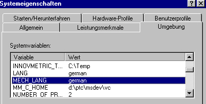

Ich habe bei der Installation von Mechanica die Sprache Deutsch gewählt, aber ausführen lässt sich Mechanica nur in englischer Sprache. Wie kann ich zur deutschen Version wechseln??? Hat das etwas mit der Einstellung der Systemvariablen zu tun???

setz mal die Systemvariablen:
LANG german
MECH_LANG german

danke für den Tip mit den Systemvariablen. Es hat funktioniert.
