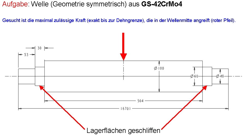

anbei habe ich eine praxisnahe Aufgabe angehängt, die ich für MECHANICA besonders interessant fand. Diese Aufgabe ist nicht unbedingt für Anfänger geeignet, aber vielleicht haben Kollegen Lust (Zeit?), sich dami zu beschäftigen.
Gruss Paul

Hallo Paul,
wie wird die Welle gelagert? Punktbedingung, Flächenbedingung
Lassen die Lager Momente zu?
Gruß Sigi

Hallo Sigi,
anbei einige Hilfestellungen zum Problem:
1) Aus der Werkstoffbezeichnung folgt ein duktiles Materialverhalten => Du bewertest die Vergleichsspannung nach v. Mises, dabei muss (!) die berechnete Vergleichsspannung einwandfrei konvergieren!!!
2) Die Lagerung der Welle (Lagersteifigkeit) ist unbekannt, aber eine Kontaktanalyse ist ohnehin kein Ziel
3) Die Lagerflächen werden geschliffen, also mußt Du einen entsprechenden Freistich modellieren, sonst würdest Du die Geometrie unzulässig vereinfachen
4) Die Zuweisung der Randbedingungen sowie der Last ist hier ein erhebliches Problem (Verteilung!), als Beispiel mußt Du Dir eine Mechanica-Lagerlast im Vorschau ansehen.
5) Aufgrund der Symmetrie darfst Du ein Viertel der Geometrie betrachten, dabei wirst Du logischerweise ein Viertel der gesuchten Kraft ermitteln.
