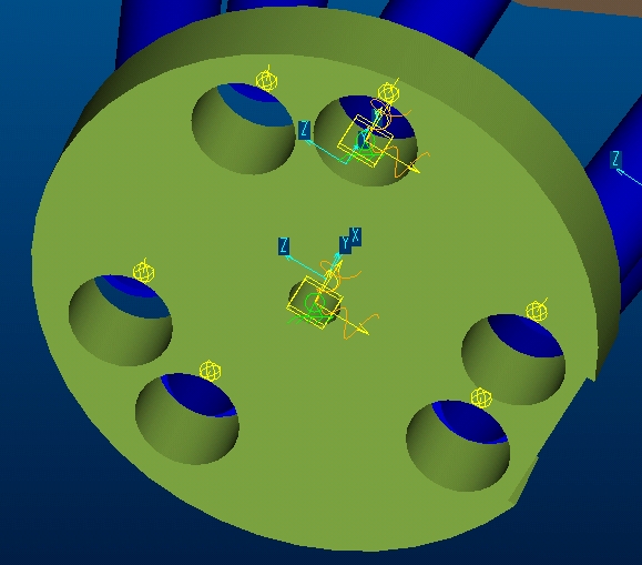

hab folgendes Problem: muss eine Torsionsbewegung einer Plattform darstellen (siehe Bild)
Die Plattform muss dabei immer die gleiche Orientierung behalten, deshalb habe ich eine "planar-connection" eingefügt (die außerhalb des Zentrums). Bei dieser exzentrischen Verbindung habe ich keine Driver eingefügt, dient also nur der Orientation.
Im Zentrum will ich jetzt eine Bewegung in der xy-Ebene sowie eine Rotation einbauen, funtioniert aber mit 6dof's nicht.
Ich hoffe, es ist einigermaßen verständlich, hab noch ein bild angehängt.

Inzwischen hat mir ein Arbeitskollege weitergeholfen, eigentlich ganz einfach: Mit einem Planar kann man Bewegung UND Rotation in Ebene darstellen, also reicht die im Zentrum plazierte Verbindung - die andere kann man löschen. man muss nur darauf achten, die Achsen der Ebene richtig auszurichten und fertig.
